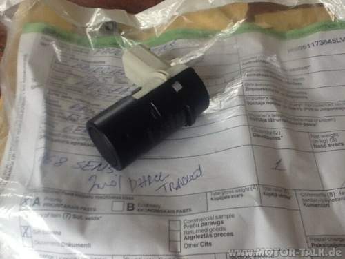

Bei Preisen um die 90€ für einen PDC Sensor für v70 My2006 (30765108) hatte ich bisher wenig Lust meine Einparkhilfe zu reparieren. Dazu kommen noch mal lackieren und Einbau. Deswegen teste ich jetzt ein Angebot von eBay für 32€ inclusive Versand. Das Angebot findet man, wenn man nach "Parking Sensor Volvo" und Artikelstandort "Europa" sucht - was Zollkosten verhindert.
Der Abwicklung erfolgt über Paypal. Das Besondere: Es handelt sich angeblich um das Original von Valeo OEM. Der Verkäufer sitzt wohl in England, während der Artikel aus Riga versendet wird. Besonders komfortabel ist das Angebot, die Sensoren in jeder beliebigen Originalfarbe für 10 britische Pfund = 12€ lackieren zu lassen.

Der Sensor kam gestern nach 12 Tagen nach der Bestellung an. Er ist entgegen ausdrücklichen Wunsch unlackiert und entgegen der Beschreibung nicht von Valeo, sondern von SWF Germany. Ich bin etwas angepisst, weil ich mich jetzt mit dem Lackieren selber rumschlagen und meine 10 Pfund über Paypal zurückfordern muss.

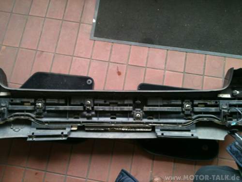

Kleiner Tipp: Wenn die Einparkhilfe anfängt sporadisch auszusetzen, aber sich noch nicht ganz abgeschaltet hat oder nach tagelanger oder wochenlanger Pause auf einmal wieder einschaltet, dann ist es an der Zeit, sein Ohr an die Sensoren zu legen und herauszubekommen, welcher der Sensoren nicht funktioniert. Das spart das Geld für das Auslesenlassen des Fehlerspeichers. Also Zündung an und Rückwärtsgang einlegen. Man kann dann ganz deutlich, bei den funktionierenden Sensoren, ein deutliches Tickern hören, bei den Defekten hört man nichts. Hat die Anlage abgeschaltet, kann man diese wieder starten, in dem man den Stecker am Steuergerät PDC zieht und wieder einsteckt. Manchmal muss man zusätzlich auch die Batterie abklemmen und dann wieder alles verbinden. Bei mir ist es Sensor drei von links. 1 2 3x 4 : in dieser Reihenfolge wird es auch beim Auslesen angezeigt.

Abschlussbericht: Es handelt sich bei dem oben beschriebenen Sensor von eBay ( Suche: Parking Sensor v70, Eingrenzen/Standort/Europa) um das Original.
Also bei meinem V70 My2006 war genau der gleiche Sensor von SWF Germany mit gleicher Farb- und Formgebung verbaut. Der Sensor wurde sofort erkannt. Aktuelles Angebot ist gerade 29€. Die Einparkhilfe funktioniert wieder. Einbauzeit 1:10h.
Als zeitaufwendig erwies sich das Innenleben der Stoßstange. Sie Foto. Bei Bedarf kann ich eine günstige Werkstatt im Raum Bonn/Siegburg vermitteln.
