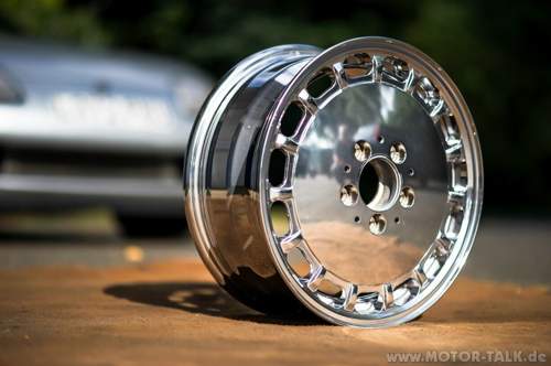

hallo, ich möchte meine Felgen (Gullideckel) selbst auf vordermann bringen - keine Schäden oder Kratzer nur matt, farblos und blind - möchte mir deshalb so ein Felgenset kaufen ( http://www.ebay.de/itm/6-tlg-Alu-Felgen-Polieren-Polierset-Bohrmaschine-125mm-/230780404595?pt=Auto_Felgen&hash=item35bb958373
soll man die Felge danach so belassen, mit Klarlack sprühen oder mit Spühfarbe bearbeiten?
Wer hat da Erfahrung? Oder soll ich mir das polieren sparen und nur lackieren?
Danke :)

Ein paar Tipps kann ich dir geben:
- zieh dir alte Klamotten an und schaffe alles weg, was du nicht stundenlang putzen willst, denn das gibt ne riesen Sauerei (am Anfang nimmt man immer zuviel Politur auf und die schleudert dann rum)
- und nimm ne alte Bohrmaschine, die du danach ohne Reue wegwerfen kannst, denn durch den Querdruck den du aufbringen musst, geht das böse aufs Lager und die meisten Maschinen sind danach im Eimer
- die polierte Fläche musst du auch versiegeln, dies kann man mit Wachs machen, oder auch lackieren.
Viel Spaß und Erfolg
Mfg Johannes

Alumitteln haben an ner Gullifelge recht wenig zu suchen, weil die Felge lackiert ist.
Zur Pflege / Ausbesserung nimmt man ganz normale Lackpflegemittel.
Was Gullifelgen angeht, hier stehen die Schrottplätze teilweise voll, die Gullideckel im Kofferraum in neu holen die Schrottis entweder selber raus, oder es ist fast aussichtslos bei den ganzen Varianten und Einpresstiefen wirklich 4 Stück zusammen zu bekommen.
Gehandelt wird n Satz richtig guter Gullis um 400€ mitlerweile.
Beste Alternative ist, die Räder bei Fuchs (dem Hersteller) überarbeiten zu lassen.
Ich würde die zum Strahlen geben und dann Lackieren oder noch besser Pulverbeschichten.

Also wer keine Lust auf das ständige putzen hat und sich alles versaut bzw. die finger kaputt macht, dem kann ich nur eins empfehlen :)
Gutes altes Backofenspray ^^
Felgen einsprühen, 20min einnwirken lassen und mit einem Schwamm den groben Dreck weg machen und anschließend abspritzen :D
Hat bei mir super geklappt und somit haste auch starken Bremsstaub endlich von den guten Alus weg... Viel erfolg dabei :)

Wenn es originale Felgen sind dann sind die von Fuchs - mal auf die Seite von Fuchs gehen - die arbeiten die Teile für wenig Money auf und dann sind die wie neu :D
Fuchsfelgen aufarbeiten
Zahlreiche Sternenschiffer aus dem 126er-Forum haben das wahrgenommen und sind hoch zufrieden.
