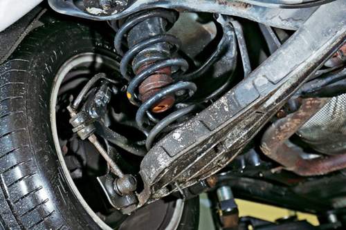

Moin, mein freundlicher Servicebetrieb schlug vor demnächst Gummilager an der Hinterachse beim V70III tauschen zu wollen. (130.000 km) . Gibt es Erfahrungswerte mit Lebensdauer und Reparaturkosten zu dem Thema?
25 Antworten
Glaub nicht dass der den Durchschlagschutz gemeint hat.
am 3. Mai 2017 um 18:41
Das ist kein Lager das ist nur ein Puffer, er wird die Buchsen an den Hinteren Längslenkern gemeint haben (Verbindung Längslenker mit der Karosserie)
Genau, dieses besagte Lager fängt bei meinem V60 auch an sich so langsam zu verabschieden, ist aber noch nicht so schlimm, dass es hätte ausgetauscht werden müssen(laut TÜV). Und das schon bei einer Fahrleistung von 100 tkm.:(
Wie schon richtig beschrieben handelt es sich um das Längslenkerlager, welches sich beginnt am Rand abzulösen. Dort sind dann auch Rostwasserspuren zu finden. Üblicherweise wird es wohl so zwischen 130 und 180tkm getauscht, je nach Fahrweise etc... Ist beim Mondeo genau so... Zwischenzeitlich wurde das Lager durch ein geändertes Lager ersetzt (da ist dann eine helle Schutzkante montiert, so dass man die Ablösung nicht mehr sehen kann ;)). Ob die geänderten Lager dann auch bei älteren Fahrzeugen eingebaut werden, weiß ich nicht. Wenn es nicht rechtzeitig gewechselt wird, soll die Hinterachse "schwammig" werden und es soll zu Sägezahnbildung an den Reifen kommen. Preislich habe ich keine genauen Zahlen, die AW's waren nicht so viele, und die Lager sind wohl so um 90 € beim Freundlichen?!

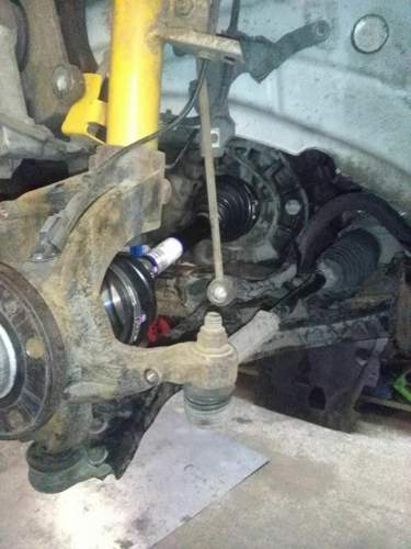

Hey Leute, ich habe bei meinem V60 D5 BJ 2012 nach 162.000km das Problem nicht gehabt, aber dafür vorne schon beide Querlenker austauschen musste. Hat V70 auch Aluquerlenker?
Die gab es wohl erst ab 2012.
Ich habe noch blech.
Hallo
Weiß jemand ob die geometrischen Abmessungen der Aluquerlenker gleich geblieben sind?
Würde gerne die rostigen Blechdinger durch Alu ersetzen.

Ich habe die Reparatur gerade durch (bei 185.000km). Beim Vertragshändler waren es rund 300€ brutto.
Viele Grüße
Kannst du die positionen der einzelnen Buchsen mit Preis und nummer auflisten?
Oder entsprechende Rechnung geschwärzt einstellen.
Hallo Dietmar,
ich habe gebrauchten Alu ding da, aber keinen aus Blech - kann nicht vergleichen. Aber als ich einen gesucht habe, musste feststellen dass Alu kostet fast 3x so viel wie Blech - ca. 360€ und gibt's nur Original Volvo
@fluchti24 schrieb am 8. Mai 2017 um 17:52:43 Uhr:
Okay
Vordere Buchsen Längslenker ersetzen 1,2h 99,29 €
Schutzkappe anbringen 0,1h 8,27€
VO31406349 Buchsensatz 98,96€
VO31406350 Buchsensatz 98,96€
Summe 305,48€ netto
363,52€ brutto

Die Aluquerlenker gibt es schon von Meyle so um 100,-Euro pro Stück.
Grüße Dietmar
