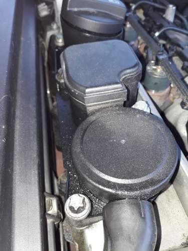

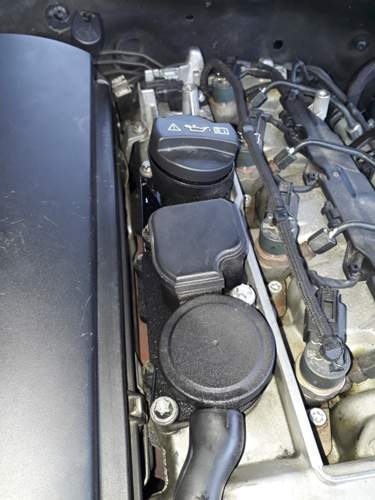

Was mir aufgefallen ist: Oben an der Kurbelgehäuseentlüftung ist Ölaustritt zu erkennen. Ich habe hier ein paar Fotos angehangen. Ich dachte zuerst, es ist der Öldeckel. Habe den Deckel dann getauscht, aber es kommt immer noch Öl. Ne Idee woran es liegen könnte? Irgendeine Dichtung? vllt das Teil oben komplett tauschen? Anbei Fotos:

Ölabscheider der Kurbelwellengehäuseentlüftung undicht, würde ich komplett tauschen.
Teilenummer A6460101462

Danke schonmal für den Tipp. Das ist ja das gesamte Plastikteil (oder Bakelitt oder was auch immer) welches da oben, mit sechs Schrauben befestigt ist wenn ich richtig verstehe? Ich würde das gerne selber bestellen und wechseln (falls nicht zu großer Akt) denn es macht mir großen Spaß und außerdem warum nicht paar Euros sparen.
Was mir nur Sorgen bereitet, kommt einem beim Tausch nicht ne gewaltige Menge Öl entgegen? Was gibt es zu beachten?
Und welches Tauschteil empfielt ihr? Gibt ja einiges im Preisbereich von 67 bis 176 euro: https://www.autodoc.de/autoteile/oem/a6460101462
Wenn sich in deinem Motor kein gewaltiger Überdruck aufgebaut hat , kommt da kein Öl.
Bei dem Teil kannst du eigentlich bei keinem was falsch machen, ich würde zwischen Febi, Topran, Metzger wählen.....

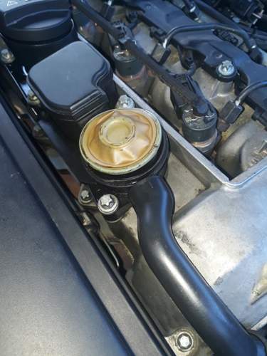

Ok Danke. Ich habe jetzt erstmal diese Membran bestellt, vielleicht komme ich damit schon weg. https://klifex.ua/en/...mercedes-om646-i-om648-a6460101462-a6460100162
Sonst tausche ich das komplette Teil. Soll ja alles tippi toppi sein an dem Wagen (paar Tausis hab ich reingesteckt dieses Jahr :-)

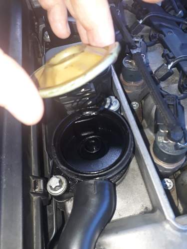

So, habe nun die Membran gewechselt. Die alte Membran war zwar nicht gerissen oder porös, sah allerdings nicht mehr so gut aus. Nun gut nach 22 Jahren...Fotos anbei. Auf den Fotos ist auch zu erkennen, dass an dem Deckel von dem Plastikgehäuse etwas gerissen/abgebrochen ist. Möglicherweise ist dieser Bruch beim abnehmen des Deckels passiert, möglicherweise war er aber auch schon vorher da und der Grund für den Ölaustritt. Ich habe jetzt erstmal nach dem Tausch der Membran den Deckel wieder zurückgesetzt so wie er war, inklusive dem abgebrochenen Teil. Am besten ich bestelle tatsächlich das gesamte Teil neu: https://www.autodoc.de/metzger/13819421
