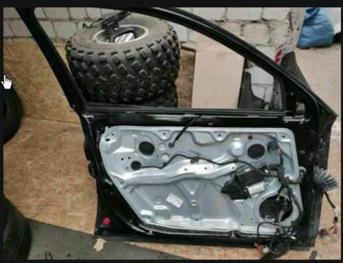

Hast du mal die Antenne untersucht. Oft sind die Gummis kaputt
Wassereinbrüche mit Pfützen auf den Gummimatten oder nassem Teppich kommen von defekten Dichtungen zwischen dem Korpus der Türen und dem sog. Aggregateträger.
Der Aggregateträger ist die an den Türkorpus angeschraubte Blechplatte, die den Kabelbaum, den Fensterheber, die Lautsprecher, das Türschloß etc. trägt.
Die in einer umlaufenden Nut des Aggregateträgers befindliche Dichtmasse wird mit der Zeit bröckelig. Dann läuft das an den Scheiben eindringende Regen- oder Waschanlagenwasser nicht mehr nur aus den dafür vorgesehenen Wasserabläufen unten an den Türen, sondern es läuft zielsicher auch zwischen Türkorpus und Aggregateträger in den Innenraum.
Was kann man nun machen?
Zuerst baut man die Türinnenverkleidung ab.
Dann fährt man die Scheibe soweit herunter, daß deren Befestigungsschrauben genau hinter den beiden Montagelöchern (mit den Gummideckeln) stehen.
Man löst die beiden Schrauben (ohne sie ganz herauszudrehen) und kann dann die Scheibe nach oben herausheben.
Jetzt schraubt man alle Befestigungsschrauben heraus, mit denen der Aggregateträger am Türkorpus befestigt ist - bis auf eine oder zwei Schrauben ganz oben; die löst man nur.
Dann zieht man den Aggregateträger unten mit einer Hand ab (ohne den Aggregateträger dabei zu verbiegen) und puhlt die bröckeligen Dichtungsreste mit den Fingern unten, sowie links und rechts an den Seiten etwa 20 cm hoch aus der Randnut.
Dabei muß man vorsichtig sein, denn das Blech des Aggregateträgers hat mitunter scharfe Kanten. Aber man sollte auch möglichst alle Reste gründlich entfernen.
Dann besorgt man sich eine selbstklebende Tür- oder Fensterdichtung aus D-förmigem Hohlprofil und klebt diese in einem Stück in den saubergepuhlten Abschnitt der umlaufenden Nut des Aggregateträgers.
Danach schraubt man den Aggregateträger wieder fest, führt die Scheibe wieder durch den Fensterschlitz der Tür bis in ihre Halterungen und befestigt sie wieder.
Anschließend fährt man die Scheibe probeweise in ihre obere und untere Endstellung und justiert die Befestigungen der Scheibe ggf. nach. Wenn die Scheibe problemlos und ohne zu klemmen in beide Endstellungen fährt, kann man die Türinnenverkleidung wieder montieren.
Das Ganze macht man an allen vier Türen. Danach kann man sein Auto wieder ohne Wassereinbrüche im Regen stehen lassen oder durch die Waschanlage fahren.

OHA, das ist ja eine Heidenarbeit wenns die Dichtungen am Türaggregateträger sind.
Ob an stelle der vorgeschlagenen Dichtgummis wohl auch Sprühwachs a la wx210 ohne entfernen der alten dichtmasse. Oder Flüssigdichtmasse a la Curil ohne rauspopeln der Reste , oder eine Kombination aus beidem abdichten würde käm wohl auf nen Versuch an.
Was meint ihr?

Selten hier so einen Unsinn gelesen wie von @OpiAsthma
Die Pappe wird nicht abgebaut und es wird auch nichts mit einer "D-förmigem Dichtung" gebastelt.
Die Unterkante der Pappe und ca. 20 cm seitlich werden vorher mit Propanol oder Bremsenreiniger gesäubert und entfettet, anschließend ablüften lassen. Dann wird mit Karosseriekleber (kein Silikon) eine Wulst auf die Verbindungsnaht Pappe/Tür gelegt, anschließend mit Trennmittel (z. B. Spülmittel) am Finger schön geglättet und fertig ist das Ganze.

Grundsätzlich würde ich den Aggregateträger für das Ersetzen der Dichtung komplett ausbauen, statt den nur unten wegzuziehen und die alte Dichtmasse da rauszupopeln.
Wobei für mich noch die Frage bleibt, wie hoch muss das Wasser auf dem Teppich stehen, bis der Gurt nass wird? Bis zur Schwellerkante?
Nicht, dass hier vielleicht doch noch eine andere Undichtigkeit vorliegt, über die das Wasser an den Gurt gelangt...

Wenn Du das Wasser hinter der Türinnenverkleidung "für schlechte Zeiten aufheben" willst, dann kannst Du ja gerne die Türpappe gegen den Korpus der Tür abdichten. Aber das ist erst ein Schwachsinns-Pfusch! Denn es muß der Aggregateträger gegen die Tür abgedichtet werden, und nicht die Türpappe!
Das komplette Abbauen des Aggregateträgers zwecks Aufbringens einer Dichtmasse-Raupe geht zwar auch, ist aber noch viel aufwändiger. Da muß dann das Schloß mit ausgebaut oder zumindestens irgendwie vom Aggregateträger gelöst werden - viel Spaß!
Bei mir hat sich das untenherum eingebrachte, selbstklebende Dichtprofil bewährt.

Bevor ich was auseinander nehme muß ich herausfinden wo es rein kommt. Vielleicht hat er auch ein Rostloch im Unterboden.
An den Türunterkanten werde ich mal Papier einklemmen. Dann müsste man doch sehen welche Tür wo sifft.

Anschließend mit einem Wasserschlauch die äußere horizontale Scheibendichtung ordentlich fluten und nach einiger Zeit schauen, ob das Wasser über die Einstiegsleiste ankommt oder sogar über den Schweller läuft. Bei dem Versuch soll unbedingt viel Wasser hinter die Scheibendichtung ins Innere (wischen Tür und Pappe) der Tür laufen.

Immer locker bleiben, denn vielleicht reden wir hier aneinander vorbei oder Du verwechselst die Bezeichnungen Aggregateträger und Türpappe.
Die Tür besteht doch aus drei größeren Hauptteilen, nämlich
- dem Grundkörper (ok, ich sagte Korpus dazu),
- dem an den Grundkörper angeschraubten und gegen diesen Grundkörper abgedichteten Blech namens Aggregateträger und - dann erst der Türinnenverkleidung oder auch Türpappe genannt.
Neuralgischer Punkt für Wassereinbrüche ist nicht die (gar nicht vorhandene) Abdichtung der Türpappe gegen irgendwas.
Das Problem ist vielmehr die Abdichtung des Aggregateträgers gegen den Tür-Grundkörper, besonders im unteren Bereich!
Den Aggregateträger zum Erneuern der Dichtung komplett abzubauen, kann man aber vermeiden. Und zwar unabhängig davon, ob Dir als vermeintlichem Routinier leicht von der Hand geht, oder ob der Gelegenheits-Schlosser da doch schon einen gewissen Aufwand sieht.
