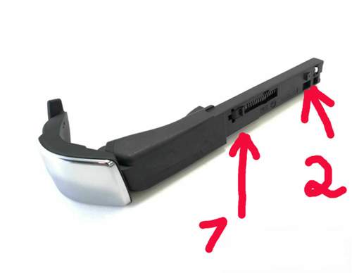

Ist es auch bei euch das der gurtbringer am Gurt vorbei fährt ??
Kann man das irgendwie einstellen oder direkt durch eine Sicherung ausschalten ?? Mit freundlichen Grüßen

Beim Gurtbringer muss der Gurt hinter dem Sitz gerade hängen, nicht schön über das Lehnenpolster drappiert werden. Sonst greift der GB ins Leere.
Fährt der Gurtbringer komplett am Gurt vorbei oder wird der Gurt anfangs noch "gegriffen" und rutscht danach erst vom Gurtbringer runter?

also auf der beifahrerseite fährt er direkt am gurt vorbei,auf der fahrerseite greift er ihn und ab und an rutscht er dann weg.
der gurt hängt aber gerade,er hat auch keinen knick nichts.

Habe das selbe Problem im E92. Fahrerseite: funktioniert wunderbar. Beifahrerseite: Gurt wird gegriffen, rutscht dann aber wieder ab, obwohl der Gurt gerade hängt und nirgendwo festhängt.
Ich verstehe nicht was das soll. Was ist denn da genau das Problem, bzw. könnte einer das mal kurz erklären? Das wäre super nett!
Also ich hatte auf der Fahrerseite das Problem. Gurt wurde erst gegriffen, rutschte jedoch direkt danach runter.
Es lag daran, das in der "Gurtbringer Hand" eine Feder verbaut ist, welche den Gurtbringer beim rausfahren nach wenigen cm quer stellt um den Gurt zu greifen. Wenn diese Feder jedoch im Laufe der Zeit nicht mehr die gleiche Spannung aufbringen kann, rutscht der Gurt zu früh runter. Lösung bei mir war den vorderen Teil des Gurtbringers zu erneuern. Hat mich bei BMW 82,35 EUR gekostet.
Wenn der Gurtbringer komplett vorbei fährt am Gurt, würde ich mal drauf achten wie sich der vordere Teil beim rausfahren verhält. Vllt klemmt das Teil und stellt sich nicht quer oder die Feder ist bereits so "lasch" das sie gar keinen widerstand mehr leistet.

kann nur sagen,auf der beifahrerseite streift er quasi den gurt nur kurz und fährt dann dran vorbei.
war gestern ja sowieso in der werkstatt und hab dann gleich mit gefragt.
der meister meinte da gäbe es inzwischen bessere gurtbringer die man leicht umrüsten könnte und die pro seite so um die 40,- kosten...ich geh mal davon aus ohne einbau,hahahaha.....
