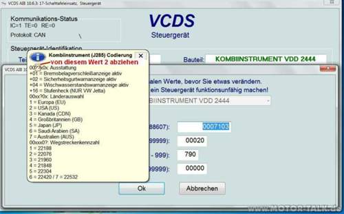

Ich bin mit VCDS ins Steuergerät gegangen und dort bekom ich für den Gurtwarner 4 Einstellungen angeboten.
-Variante 1
-Variante 2
-Variante 3
-Variante 4
Zur Zeit ist Variante 2 aktiv. Hat jemand dazu eine Erläuterung ???

ja
mit den verschiedenen varianten "bimmelt" es unterschiedlich
Themenstarteram 26. Februar 2011 um 15:57
ja
OK,Danke
Und wo schalte ich das Teil ganz ab???
das findet sich über die sufu
Stg 17 > Funktion 07 > Byte 1 > Bit 1 deaktivieren
Die Adresse hab ich gefunden aber ich hab das mit der Codierung noch nie gemacht bei VCDS , wo muß man da was eingeben , gibt es dazu eine Anleitung?

OK, du hast zwar VCDS aber weißt nicht 100%ig wie man damit umgeht? Dann such dir bei Mika im Blog einen User in deiner Nähe der dir das erklärt. Bevor du Murks machst den du später bereust.
Den Gurtwarner kann dir auch dein :) rauscodieren. Würd ich persönlich auch bevorzugen. Musst dann zwar dafür unterschreiben das du auch wirklich die Funktion rauscodiert haben wolltest aber dafür ist sie dann auch wirklich weg. Ich hab´s bei der Durchsicht gleich mitmachen lassen, zusammen mit dem automatischen Heckscheibenwischer. Hat vielleicht auch Versicherungs/Zulassungs-technisch nen Vorteil wenn es offiziell abgesegnet ist, keine Ahnung...
am 27. Februar 2011 um 7:04
Benutz den Assistent für Lange Codierung dann haste jeden einzelnen Bit erklärt.
Würde mir nur trotzdem merken was du änderst. Hab gestern 4h gebraucht um nen golf 5 wieder so ans laufen zu kriegen wie er soll nachdem der kunde mit vcds rumgespielt hat
