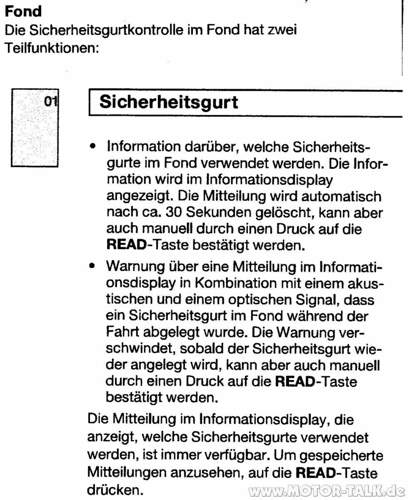

Ich glaube im hinteren fond habe ich gar keine Funktion weder Display noch piepen. Ich teste das heute und berichte
Also, ich habe getestet und stelle fest, hinten habe ich weder einen Gurtwarner per Ton, noch per Mitteilung im Display! Fehler oder normal?
Das akustische Warnsignal für die Sicherheitsgurte erinnert den Fahrer daran, den Sicherheitsgurt anzulegen. Es gibt zwei Ausführungen des akustischen Warnsignals für Sicherheitsgurte:
Europäisch und
Amerikanisch.
Der Unterschied zwischen den beiden Versionen wird nachfolgend beschrieben. Die Signale, die die Version angeben (europäisch oder amerikanisch) werden vom zentralen Elektronikmodul (CEM) (4/56) über das Controllernetz (CAN) übertragen. Zwei kleine Symbole leuchten an der Deckenleuchte auf, um anzuzeigen, dass der Sicherheitsgurt nicht angelegt ist. Das Fahrerinformationsmodul (DIM) (5/1) sendet ein hörbares Signal aus, um den Fahrer zu warnen, dass der Sicherheitsgurt nicht angelegt wurde.
Europäische Ausführung (gilt bis einschließlich Strukturwoche 200650)
Die Überwachung umfasst sämtliche Sitze des Fahrzeugs.
Wenn der Gurt beim Einschalten der Zündung nicht angelegt ist, erscheinen Leuchtsymbole im Fahrerinformationsmodul (DIM) und auf dem Lampenmodul der Decke. Vom Fahrerinformationsmodul (DIM) ertönt zusätzlich ein akustisches Warnsignal, wenn die Fahrzeuggeschwindigkeit 10 km/h überschreitet. Dieses Warnsignal ertönt 6 Sekunden lang oder so lange, bis der Gurt angelegt, der Rückwärtsgang eingelegt oder das akustische Warnsignal mit dem Read-Knopf am Lenkradhebel abgestellt wird. Die Frequenz des akustischen Warnsignals erhöht sich bei einer Geschwindigkeit über 25 km/h. Steigt die Geschwindigkeit auf über 40 km/h, wird auch die Lautstärke erhöht.
Für den Rücksitz ist eine Statusüberwachung vorhanden, welche abhängig davon, welche Gurte verwendet werden, unterschiedliche Textmitteilungen erzeugt. 30 Sekunden nachdem das Fahrzeug eine höhere Geschwindigkeit als 10 km/h erreicht hat, werden diese Mitteilungen ausgeblendet.
Europäische Ausführung (gilt ab einschließlich Strukturwoche 200651)
Vordersitze:
Wenn der Gurt beim Einschalten der Zündung nicht angelegt ist, erscheinen Leuchtsymbole im Fahrerinformationsmodul (DIM) und auf dem Lampenmodul der Decke. Vom Fahrerinformationsmodul (DIM) ertönt zusätzlich ein akustisches Warnsignal, wenn die Fahrzeuggeschwindigkeit 10 km/h überschreitet. Das Warnsignal ist zu hören, bis der Gurt angelegt, der Rückwärtsgang eingelegt oder das akustische Warnsignal mit dem Read-Knopf am Lenkradhebel abgestellt wird. Die Frequenz des akustischen Warnsignals erhöht sich bei einer Geschwindigkeit über 25 km/h. Steigt die Geschwindigkeit auf über 40 km/h, wird auch die Lautstärke erhöht. Wenn bei über 40 km/h die maximale Lautstärke aktiviert worden ist, ist das Signal 90 s lang zu hören, auch wenn die Geschwindigkeit unter 40 km/h sinkt.
Rücksitz:
Es gibt eine Statusüberwachung für den Rücksitz, die je nach den verwendeten Gurten oder den aktivierten Hintertüren verschiedene Textmeldungen erzeugt. Diese Meldungen erlöschen 30 s, nachdem das Fahrzeug eine Geschwindigkeit über 10 km/h erreicht hat und der Gurt angelegt wurde. Bei Lösen eines beliebigen Gurts, wird der Fahrer durch eine Textmeldung, ein Leuchtsymbol und ein akustisches Signal darauf hingewiesen. Akustische Signale und Leuchtsymbole folgen dem Vordersitz.
Alle Meldungen können mit der Read-Taste am Lenkrad abgeschaltet werden.
Amerikanische Version (-2004)
Bei eingeschalteter Zündung leuchten die Symbole im oberen Elektronikmodul (UEM) kontinuierlich 6 Sekunden lang oder bis der Sicherheitsgurt des Fahrers angelegt ist. Gleichzeitig ertönt im gleichen Zeitraum ein klingelndes Geräusch vom Fahrerinformationsmodul (DIM). Wenn der Fahrer dann den Sicherheitsgurt ablegt, verstummt das hörbare Signal, wenn seit dem Einschalten der Zündung mehr als 6 Sekunden vergangen sind.
Amerikanische Version (2005-2008)
Wird die Zündung eingeschaltet, beginnen die Symbole für 6 Sekunden oder bis sich der Fahrer angeschnallt hat anhaltend zu leuchten. Gleichzeitig geht für die gleiche Dauer vom Fahrerinformationsmodul (DIM) ein Klingelsignal aus. Nach 1 Minute wird außerdem der Gurtwarner für den Beifahrer aktiviert. Dann ertönt alle 30 Sekunden ein 6 Sekunden langes Signal, wenn Fahrer oder Beifahrer nicht angeschnallt sind. Nach insgesamt 6 Minuten ab dem Zeitpunkt des Einschaltens der Zündung ist der Gurtwarner deaktiviert und ein akustisches Signal ertönt nicht mehr.
Amerikanische Version (2009-)
Vordersitze:
Wenn der Gurt beim Einschalten der Zündung nicht angelegt ist, erscheinen Leuchtsymbole im Fahrerinformationsmodul (DIM) und auf dem Lampenmodul der Decke. Vom Fahrerinformationsmodul (DIM) ertönt zusätzlich ein akustisches Warnsignal, wenn die Fahrzeuggeschwindigkeit 10 km/h überschreitet. Das Warnsignal ist zu hören, bis der Gurt angelegt oder der Rückwärtsgang eingelegt ist. Alle Warnsignale sind jedoch maximal 6 s lang aktiviert.
Rücksitz:
Es gibt eine Statusüberwachung für den Rücksitz, die je nach den verwendeten Gurten verschiedene Textmeldungen erzeugt. Diese Meldungen erlöschen 6 s, nachdem das Fahrzeug eine Geschwindigkeit über 10 km/h erreicht hat und der Gurt angelegt wurde. Bei Lösen eines beliebigen Gurts, wird der Fahrer durch eine Textmeldung, ein Leuchtsymbol und ein akustisches Signal darauf hingewiesen. Akustische Signale und Leuchtsymbole folgen dem Vordersitz.
Sosteht bei Vida Volvo :-)
