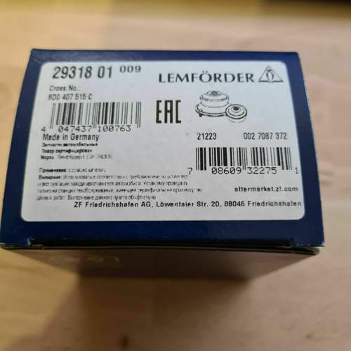

QL lieber original, kann sonst nach kurzer Zeit Geräusche machen. OEM Hersteller: Lehmförderer war's/ist's. Bei soeinem Fahrzeug nicht am falschen Ende sparen, sonst hast den Ärger doppelt.
Auf billig würde ich auch nicht setzen. Lemförder gibt es aber auch auf dem freien Markt und sind dort günstiger als bei Audi

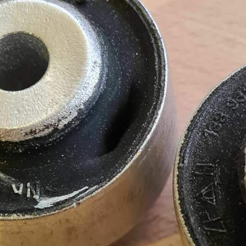

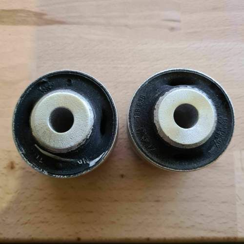

kauf die originalen, aber nur die buchsen innen und press die ein.
das ist das was kaputt geht und du hast wieder original qualität
8D0 teilenummer
kosten 20€ pro stück
hast quasi dann für 80€ + schrauben originale wieder drin.
alles andere macht keinen sinn
Klingt super. Aber an den Achslenkern sind noch mehr vulkanisierte Gummis dran, die man nicht durch ein- und auspressen erneuern kann. Was ist damit?
Ich habe seit ein Paar Woche die Lehmförder (Gehört zur ZF Gruppe) verbaut. Die Querlenker haben zusammen 269,04€ gekostet + neue Schrauben. Alles bestens.
Ein "kompletter"Satz für 269€??
Der Satz von Lemförder kostet in der Bucht das dreifache *amKopfkratz*
Wo gibt es denn das set?
Wahrscheinlich meint er nur die oberen Lenker Bei meinem Wechsel habe ich auch lange gesucht und ca. 65€ pro Stück für die von Lemförder gezahlt, also zusammen ca. 260.
Mit Lemförder machst Du nichts verkehrt.

geht doch sowieso nur um die oberen
außen die gelenke mit der bösen schraube sind unbedenklich
deshalb reicht es die buchsen innen einzupressen
8D0 407 515 C 22,34€ pro stück (4x) je nach Rabatt (Rabattgruppe 4)
Wahrscheinlich steh ich gerade auf dem Schlauch, aber um die oberen Querlenker rauszubekommen um die Buchsen einzupressen, muss ich ja trotzdem erstmal auf der anderen Seite des Lenkers die beknackte Schraube vom Achsschenkel lösen?
In dem Fall kann man die Schraube umgehen indem man die Lenker zusammen mit dem ganzen Achsschenkel ausbaut um die neuen Buchsen einzupressen. Die böse Schraube bleibt so unberührt.
