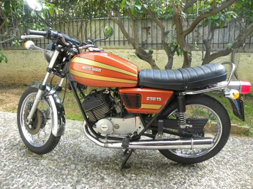

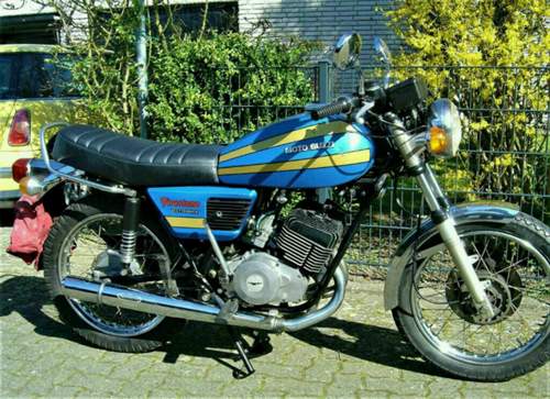

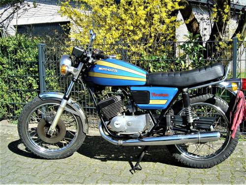

Liebe Bikergemeinde und 2 Takt Fans. Ich brauche mal wieder Euren Rat.
Meine Moto Guzzi 250TS, 2 Zylinder 2 Takter, springt kalt extrem schlecht an. Bis zu 50 Mal kicken ist normal bis sie sich zur Mitarbeit bewegen lässt. Im warmen Zustand ist sie beim ersten Kick da, die Fahrleistungen sind normal.
Benzinzufuhr, Zündung funktioniert, der Luftfilter ist neu, der Abgastrakt frei und nicht zugekohlt. Woran kann es liegen, was ist zu tun?
Danke im Voraus, Bikergruss Heinrich
