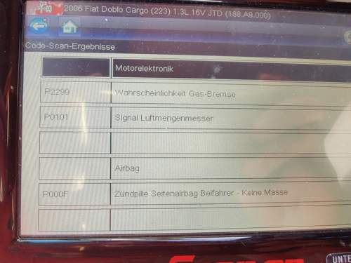

Hatte jetzt doch kurz Zugang zu dem Tester.
P0101 Signal Luftmengenmesser - war zu erwarten
P2299 Wahrscheinlichkeit Gas-Bremse - habe ich immer mal wieder drin gehabt.
P000F Zündpille Seitenairbag Beifahrer - Keine Masse - Hatte ich schon einmal drin. Muss die Batterie mal etwas länger ab. Dann sollte der auch nicht wieder kommen, oder Sitz verschieben.
U1601 C-CAN Leitungsfehler; Bus Aus - war schonmal in Zusammenhang mit zu geringer Batteriespannung da.
Habe auch etwas zu einer Einspritzkorrektur gefunden. Hatte das doch schon einmal gesehen und auch während der Fahrt beobachtet. Das war stetig auf allen Zylindern 0.0
Dieseldruck war auch immer im Soll-Bereich
Die Berechnete Last war nach 2 Min. Leerlauf, im von der Sonne heißen Auto, bei 22,4%
Habe die Fehler jetzt gerade aber auch nicht herausgelöscht. Fahrzeug ist also weiter im Notlauf.
