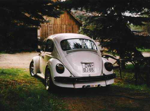

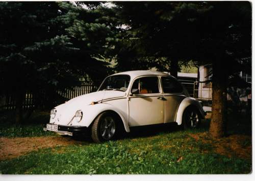

Mit den Dresdner Käfertunern habe ich weitestgehend abgeschlossen. Ich bin nun selbst zu "DEM" Prüfer gegangen, der dort auch einträgt. Und so "dumm" ist der Prüfer nicht, wie die Tuner von ihm erzählen.
DD-KW...
DD-CZ...
Ich wollte das nur mal gesagt haben.

Hab dein Auto voriges Jahr in Bautzen an der Strecke gesehen,bin leider nicht dazu gekommen mal näher zu schauen.Aber ziemlich radikal,das war schon zu erkennen.Wird dieses Jahr nachgeholt.:)
Gruss Vladimir
Original geschrieben von Vladimir Lem
Ach ja klar-mit dem Fahrrad,oder zu Fuss????
Hast mich doch gesehen, ich kam gelaufen.
Mir taten auch die Beine richtig weh.:(
Beim Prüfer war ich aber mit dem Käfer, falls Du das meinst. Meine Vorabnahme ist schon durch, letzten Herbst.:p
Der Rest ist hoffentlich nur noch Formalität.;)
