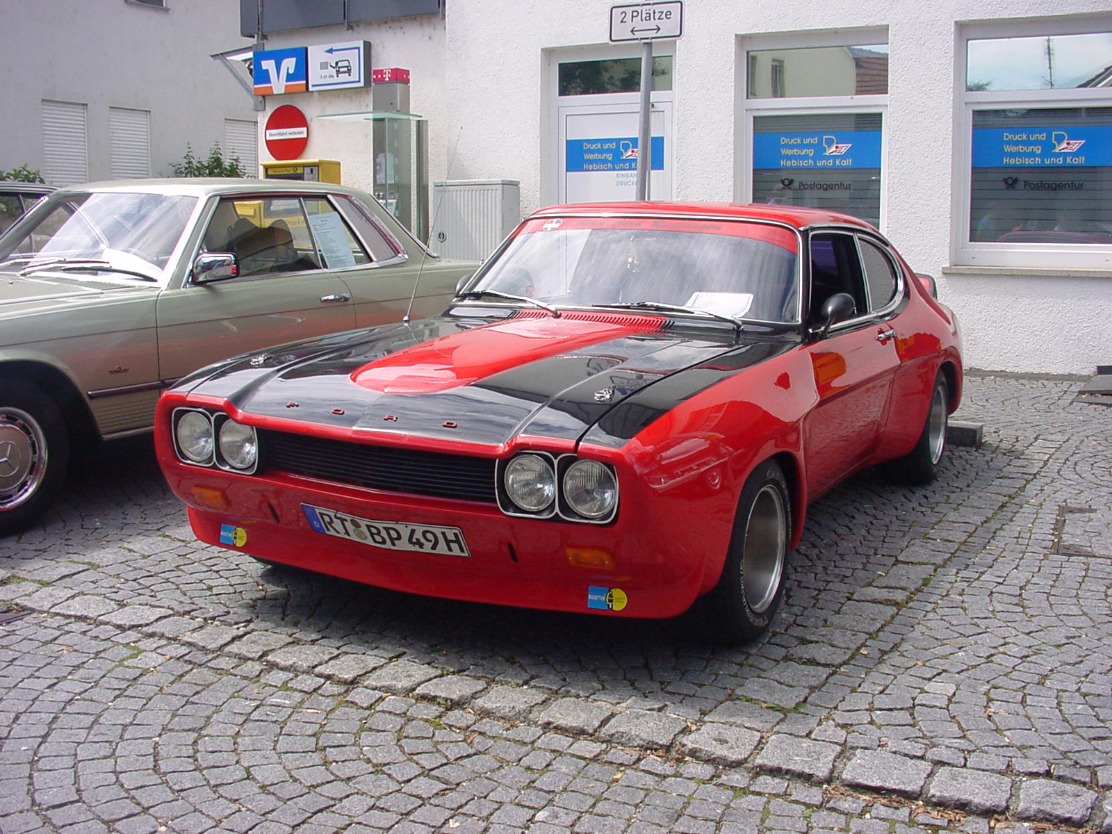

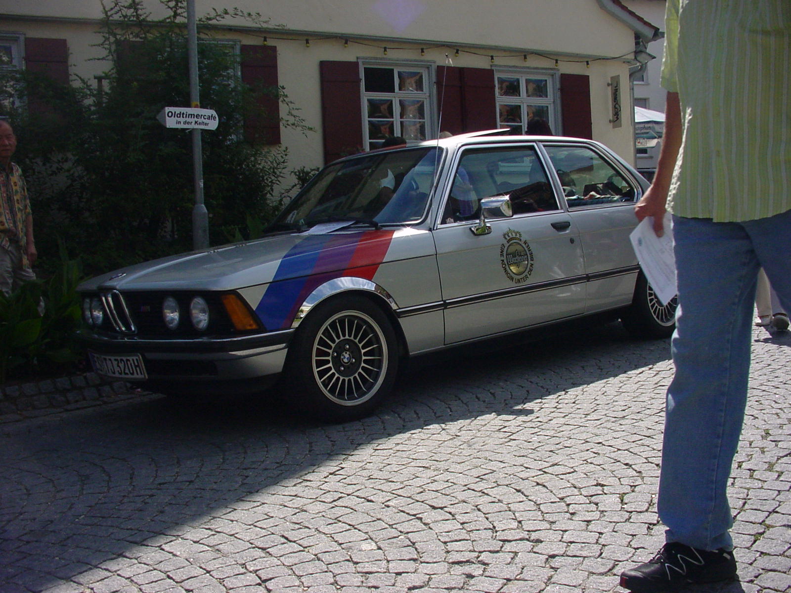

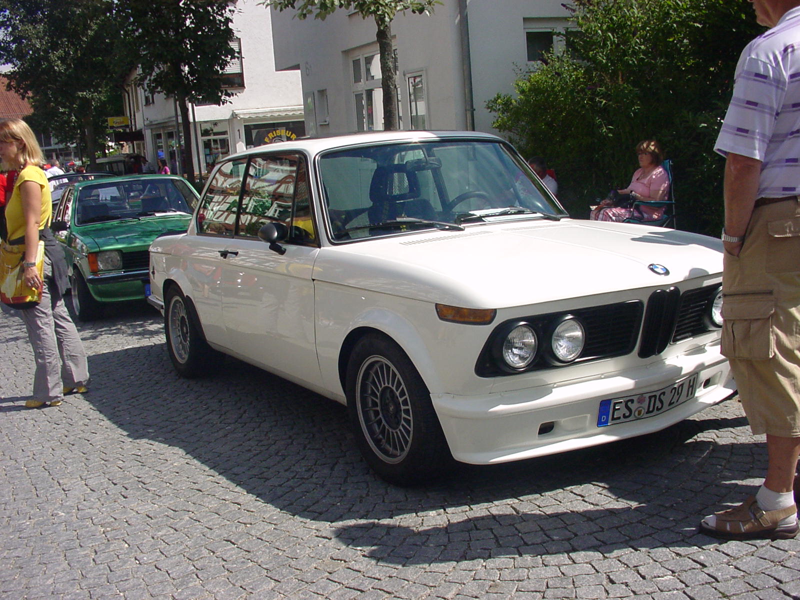

oder auch wens der eine oder andere nicht wahrhaben will...eine kleine ausbeute vom oldi treffen letzten sonntag:
http://www.porno-karre.com/.../DSC05839.JPG
http://www.porno-karre.com/.../DSC05818.JPG
http://www.porno-karre.com/.../DSC05819.JPG
das c coupe mit i2000 maschine, den ford t auf hodrod umbau, sein kumpel auch mit t und aktueller viper maschine nebst gigantischer tieferlegung etv erwähn ich nur mal so am rade...alles natürlich mit h!

;-) Bilder sagen mehr als Worte ;-)
Die Bilder sagen eigentlich gar nichts aus, denn solche Umbauten waren schon damals nicht unüblich, also durchaus zeitgenössisch. Wie es unter der Haube aussieht ist allerdings ne andere Frage, aber auch da wurde schon fleissig aufgerüstet, natürlich auf die althergebrachte Weise.
