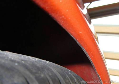

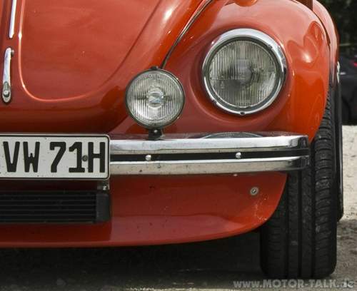

Die habe ich auf meinem 1303 verbaut, mit 195/60 15 Reifen. H eingetragen. Hier ein Foto.

In den Büchern steht, dass ab Baujahr August 1973 bei den 1303 die Einpresstiefe erhöht werden mußte. Habt ihr mit den Lemmerz oder ATS mit ET25 oder 26 keine Probleme vorn, zusammen mit der Scheibenbremse? Schleifen die nicht schon am Bremssattel oder ist der Abstand von der Felge zum Sattel nicht zu gering?
Zeigt doch mal Bilder von euren vorderen Rädern am Radkasten. Schleift das Rad nicht im Koti? Umgebördelt?

Bei mir gehen die Sprintstar Räder problemlos mit ET26 und 195/60 unter den Kotis.
Auch kein Anstoßen beim Einschlag.
Scheibenbremsen mit Typ 3 Sätteln sind verbaut. Jedoch OHNE innenbelüftete Scheiben.
Die Räder wurden so vom TÜV eingetragen.
Ohne Probleme.
