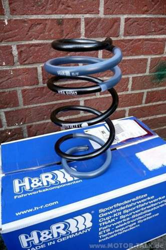

hab gestern die H&R Sportfedernsätze in Verbindung mit dem IDS-Plus verbaut (sowie neue Wälzlager, Koppelstangen und Bremsen). Damit ich den üblichen Hängearsch meines GTS 2.8 V6 weg bekomme, hab ich vorsorglich die Irmscher Gummiteller an der HA montiert.
Nun sieht er aber für mich so aus, als würde er hinten gar nicht runtergekommen sein. Hat jemand auch schon solche Erfahrungen gemacht?
Zweitens hör ich nun beim Einfedern und auch beim Lenken leichte Klopfgeräusche. Was kann das sein?
Über Hilfe wäre ich dankbar.
LG
Hofi

das knaxen hatte ich zu anfangs auch so die ersten 500km :-)
meiner hat auch 40/40 siehst du im profil... und er ist nach ca 1000km ordentlich runtergekommen warte noch 1 -2 wochen dann sind sie in der end position...
Mfg
Nico

Ich hab auch die H&R Federn drin,allerdings Caravan. Ich würde die Irmscher Dinger wieder raus nehmen. Die richtigen Federn hast aber schon bestellt...?

Die Gummi-Unterteller (10mm) hab ich deswegen mit verbaut, weil die Vicky immer son bisschen nach Hängearsch aussieht.

So... schändlicherweise habe ich HEUTE am HEILIGEN SONNTAG (Nachbarn stinksauer), die Gummiteller an der HA entfernt und er sieht toll.

Hallo nochmal,
ich hab jetzt gut 300km runter und Heute war das dieses dumpfe Knacken so laut und häufig wie noch nie.
Kann es evtl. damit zusammenhängen, dass ich an der obersten Windung noch einen zusätzlichen Gummischlauch montiert, oder hab ich übersehen dass an der obersten Platte des Federbeins auch eine spezielle Nut für die Feder ist wie unten am Dämpfer?

So nun ein kleiner Zwischenbericht nach 560km mit H-R Federn.
Nach dem Spur einstellen musste die Werkstatt das Lenkrad um zwei Zähne korrigieren, da bei Geradeauslauf das Lenkrad auf gut 11 Uhr stand.
Die Klopfgeräusche werden auch immer schlimmer und die Werkstatt ist ratlos. Somit ich auch.

domlager?

Sind nagelneu...
Vielleicht liegts ja echt daran, dass ich an der obersten/ersten Windung noch zusätzlich einen Gummischlauch übergezogen habe (an der zweiten Windung oben und der ersten unten waren schon vom Werk her schon welche drauf) und dann den Schutzschlauch für den Dämpfer. Weil wie ich das Wälzlager draufgeschoben habe ging das sehr streng.
Achja und Koppelstange hab ich auch gleich neue eingebaut.
Du hattest nur unten diesen Gummischlauch über den Windungen? Da würde ich mal sagen, das sind Lagerleichen... seit ein paar Jahren hat H&R oben und unten den Schlauch ;)
Ich bin jetzt knapp 2tkm mit den Federn unterwegs, bei mir knackt nichts... auch bei Spur vermessen musste kaum was korrigiert werden. Das mit dem Hängear*** kann ich eh nicht verstehen, mein GTS ist genau 40/40 runter gekommen und sieht aus, als hätte er ein Keilfahrwerk, der OPC Caravan ist mit den 30er Eibach Federn 60/60 runter gekommen, sieht aber aus, als wäre er vorne mid. 20mm tiefer als hinten, also auch schöner Keil. Als ich die Hängea*** Geschichten hier im Forum gelesen habe, wurde mir auch schon Angst und Bange und ich habe nach Lösungen gesucht... aber bis jetzt hängt nix :)

Meine Federn an der VA hatten an der untersten Windung und an der zweiten oberen Windung den Schlauch der ca. eine Windung lang ist.
Themenstarteram 20. Juni 2011 um 18:13
Genau so sahen die Federn aus als sie geliefert wurden. Oben hab ich noch zusätzlich einen Schutzschlauch von Opel angebracht.
