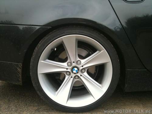

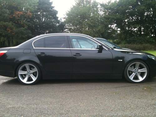

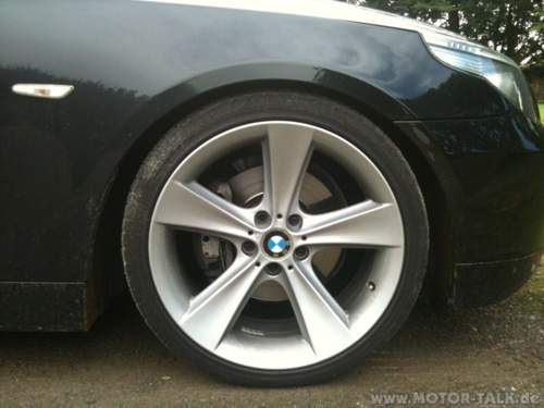

sieht dann so aus...

ok hat vieleicht noch jemand ein paar bilder für mich die ein bischen näher sind von der vorder und hinterachse
also ich hatte meinen damals vergleichsweise mal neben einen anderen e60 gestellt und er war tiefer.wurde auch schon in anderen threads erwähnt.
