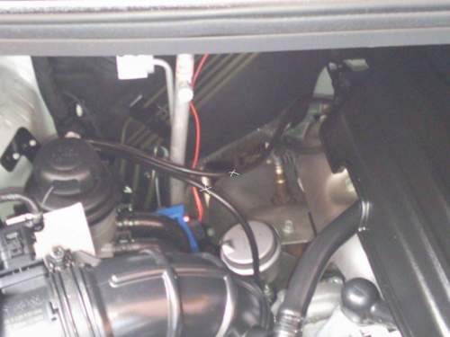

Themenstarteram 23. Januar 2011 um 12:46
Hallo
Mein H1 verliert ganz sporadisch an Leistung. Wenn ich den Motor ausmache und neu starte dann geht er wieder ohne probleme.
Ist in den letzten 10 Tagen schon 3x passiert. Es leuchten keinerlei Lampen und er hört sich auch nicht komisch an.
Was kann das sein???

hallo,
prüfe mal die unterdruckschläuche vom turbolader...die sind beliebt bei mardern...hatte das gleiche problem...am anfang lief er und dann viel die leistung ab...die kosten auch nicht so viel...hab aber keine originalen genommen....welche mit gewebe die mögen marder nicht..

Hallo Markus,
Im Anhang befindet sich ein Bild von den Unterdruckschläuchen und dort wo sie eigentlich sein sollten. Unterdruckschläuche sind markiert.
MFG
Stephan
Foto006
Themenstarteram 23. Januar 2011 um 16:43
Danke!! Werde morgen gleich nachsehen ob da alle Schläuche in Ordnung sind. Hoffe es liegt an dem Problem. Wär auf alle Fälle die günstigste Lösung.

Themenstarteram 13. Februar 2011 um 15:10
Hallo
Jetzt geht er wieder!!!
Problem war folgendes:
Schläuche waren ok.
Diagnose sagt AGR Ventil defekt.
Dieses wurde von einer Hyundai-Werkstatt in Straubing auf Garantie gewechselt.
Ich habe das Auto abgeholt und bis 3000 gedreht........das gleiche Problem wieder :-(
Ich bin wieder zur gleichen Werkstatt und habe das Auto wieder abgegeben.
Die haben den Treibstofffilter geweschelt und nun läuft er wieder 1A.
Habe auch gleich eine Rechnung über 200.- Euro bekommen für wiederholtes auslesen des Fehlerspeichers +Filter+Arbeitszeit.
Danke für die vielen Antworten und die Hilfe!!
