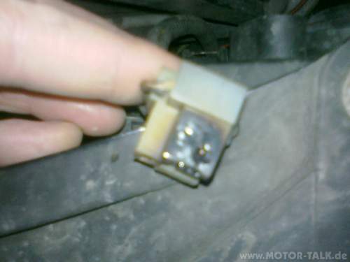

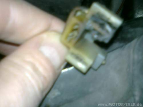

Guten Morgen zusammen,
an dieser stelle wollte ich nochmal ein kleines Feedback geben was die Steckverbindung angeht: Scheinbar hast du recht und es kommt zu einer Funkenbildung. Der Stecker total verschmort! Anbei hab ich zwei Foto's, schlechte Qualität aber man kann erkennen wie verkohlt der Stecker ist.
lg tomas

Ich sag ja, lass dir für nen fünfer den überspannungsschutz einbauen und du hast keine sorgen mehr! die kabelschuhe kann man selber schnell neu machen!
Moin zusammen,
kann mir mal jemand erzählen, wie es in einer Lichtsteuereinheit zu einer Überspannung kommen soll? Verkohlte Steckverbindungen sind meiner Meinung nach ein Zeichen dafür, daß die Spannungsversorgung zur Lampe hin nicht stabil ist. Klick-Lampe an klick Lampe aus-klick Lampe an und das ganze vielleicht bei einer bestimmten Drehzahl, Temperatur oder wie auch immer, und zwar in einer Frequenz, daß man das gar nicht bemerkt.
Am Stecker ist ein hoher Übergangswiderstand wegen verschiedener Materialien, wegen Umwelteinflüssen, Gammel etc... Daher tritt auch hier die "Überspannung" auf, ist eigentlich ein sog. "Kontaktfunken".
Wenn du jetzt einen Kondensator einbaust, so brennen dir die Lampen zwar nicht mehr durch, die Ursache ist aber nicht gefunden, geschweige denn behoben.
Wenn es mit den neuen Kabelverbindungen nicht getan ist, teile ich JasonLeeRuff´s Meinung:
ab zum Durchmessen, und zwar sofort. Ein Kabelbrand in der Lichtanlage (immerhin geht´s da um was um die 15 Ampere) ist kein Spass. Das ganze schreit nach einer schlechten Masseverbindung, wahrscheinlich in der oder um die Steuerbox. Dafür spricht auch deine brennende Fernlichtkontrolle.
Gucken ist billiger als löschen.
Viel Erfolg,
Grüße,
Pölle

hmm, steht doch im vorletzten Beitrag von mir geschrieben was es war. Guck dir nochmal die Bilder an. alter Stecker ab - neuer Dran und gut.
lg tomas
