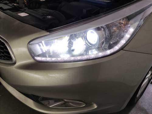

Frage zur Genehmigungsnummer beim Ceed CD, laut Philips Tabelle die E9 22079
Hat der H7 Facelift Scheinwerfer die gleiche Scheinwerfergenehmungsnummer wie der H7 Vorfacelift Scheinwerfer?
ggf mal am Fahrzeug nachschauen - man sollte zwar hoffen, dass die Angabe von Phililis "2018-" (sprich alle Baujahre) paßt - aber Kontrolle ist besser.

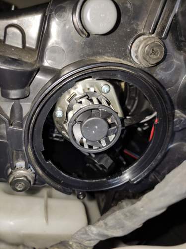

Die Frage ob es stimmt (siehe Tabelle), dass beim CD kein Adapter (zb Typ H) notwendig wird stell ich auch gleich mal noch (wär halb so wild so ein Adapterpaar kostet 10€)
Ich bin ebenfalls am überlegen bei meinem Ceed Sportswagon CD von Halogen auf LED zu wechseln. Für mich ist nur die Frage ob ich als Laie überhaupt an die Scheinwerfer komme und ob ich, wie newt3 erwähnte, einen Adapter brauche. Wahrscheinlich müsste ich eh zur Einstellung des Lichts in die Werkstatt.
Generell hierzu aber auch die Anmerkung, dass die Zulassung beim CD nur für das Abblendlicht gegeben ist. Somit bleibt das Fernlicht Halogen oder habe ich da was verpasst?
Natürlich kommst du an die Scheinwerfer. (Auch aufgrund einer EU Richtlinie) muss man bei Halogenscheinwerfern die Birnchen selbst wechseln können. Finde ich beim Ceed einfach machbar. Auf der einen Seite etwas fuddelig, auf der anderen bequem. Da brauchst du beim ersten Mal 5min für.
Was den Adapter angeht meint Philips man brauche keinen. Kann natürlich sein, dass sie es ändern. Ich wüsste aber auch nicht warum die Angabe falsch sein sollte.
Es wird generell empfohlen danach in die Werkstatt zur Lichteinstellung zu fahren.
Du hast richtig erkannt, dass die LED nur fürs Abblendlicht freigegeben sind. Fernlicht bleibt Halogen. Das ist bei den meisten freigegebenen Modellen so. Vermutlich wollen nur die wenigsten Kunden beides tauschen und daher hat man dafür dann kein Gutachten eingeholt. Kann ich ein bisschen nachvollziehen. Je nach Modell und Bedarf an Adaptern kommen 100-150€ fürs Licht zusammen. Wenn das durchs Fernlicht verdoppelt wird, wird das vermutlich vielen zu viel.
In der ABE fehlen die neuen Einträge noch, weswegen es bei einer Kontrolle interessant werden kann.
Zudem werden die H-Adapter scheinbar für den CD ebenso benötigt.
@MaRS_TV schrieb am 30. Januar 2023 um 10:05:45 Uhr:
Man kann bei Philips anrufen, dann bekommt man die aktuelle ABG mit Ceed zugeschickt. Warum das so schwer ist, die Datei auf der Homepage zu aktualisieren, weiß ich auch nicht.
Habe die LEDs jetzt eingebaut.
Themenstarteram 1. Februar 2023 um 17:06
Ich habe gerade nochmal den QR-Code der Packung gescannt und es ist tatsächlich die aktualisierte ABG zum Download vorhanden
