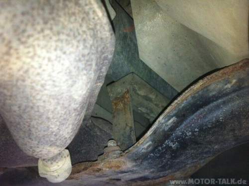

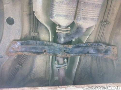

Also unterm auto ist alles dicht, nix wackelt und tuht...was mir sorgen macht sind 2 dinge!
-Getriebelager
-Kardanwelle
Die Getriebelager sind nciht mehr die neusten und demensprechend sehen die auch aus, deshalb demnächst NEU!...jemand eine teile nummer?
Die Kardanwelle und das Diff. haben FÜR MICH also verdammt viel spiel!...wie stelle ich fest was normal und nicht normal ist?...Würde das ganze gerne noch diesen Monat beheben, da es nächsten monat nach Kronach und Wörthersee geht :)
Getriebelager sind neu...die vibration bzw. das geräusch hört/fühlt sich ziemlich stark beim beifahrer an....
Bei welliger straße (wenn das auto wippt) brumt/vibriert es nur in einer bestimmten fahrzeughöhe...
nach einer besichtigung in ner Grube und aller beweglichen teile unterm auto ist uns (4 mechanicker) nix eingefallen, was es sein könnte...Werde jezttt demnächst mal das fahrwerk etwas runter/hoch schrauben...evtl. ist das geräusch dann weg?...
komisches ding...es muss halt was sein, was sich während dem fahren dreht (antriebswelle etc.)...aber es ist alles sauber :confused:
