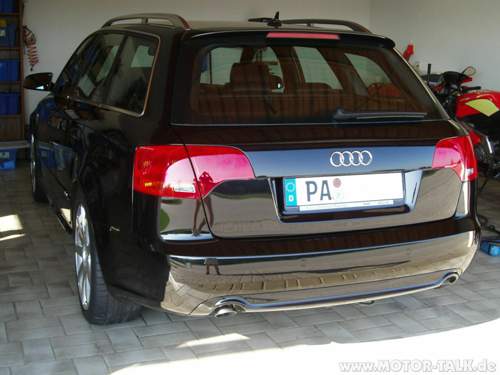

Ein schwarzes Auto wirst du nie ohne Swirls (Haarlinienkratzer) bekommen. Du kannst es aufbereiten lassen, oder selbst mit einer Poliermaschine arbeiten. Alle Swirls werden weg sein. Für ungefähr eine Woche. Dies kannst du mit einer ordentlichen Versiegelung (z.B.: Zaino) etwas rauszögern. Doch sie werden wieder kommen.
Ein schwarzer Lack darf doch nicht mal scharf angeschaut werden, schon ists passiert.
Ich hatte bis vor einem Jahr einen Black magic perl Skoda. Einmal top aufbereitet, mit Maschine und Mezerna, danach 3 Schichten Zaino. Der Glanz war der Hammer. Nur diese verd... Swirls waren nach ein paar Tagen wieder da. Irgendjemand geht an deinem Auto vorbei, streift mit seiner Jacke - und schon ists passiert.
Leb damit, kann dir leider nichts anderes sagen.

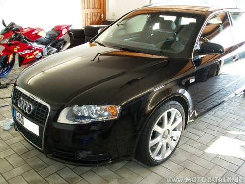

Ich kann mich den Vorrednern nur anschließen, Schwarz ist echt die extremste Farbe bezüglich Kratzer (und vor allem Microkratzer).
Dennoch ist es möglich, auch ein schwarzes Auto längerfristig ohne Microkratzer uns Swirls zu bekommen.
Jedoch benötigst Du dazu jede Menge Zeit, Fachwissen, Spezialgerät u. Polituren.
Zeit - scheint kein Problem
Fachwissen - fragen oder selbst erfahren
Spezialgerät - gute Poiliermaschine(n) mit Drehzahlregelung
Polituren - mehrere Schritte (von Feinschleifpaste bis hin zur Anti-Holo Politur und entsprechende Schwämme)
Das Wachs bzw. die Versiegelung ist meist nur eine kurze Abhilfe gegen Microkratzer...

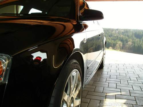

Ich muß allen meinen Vorrednern zustimmen. Sowohl was die Machbarkeit, sowie die Haltbarkeit der Ergebnisse, wie auch die Wahrnehmung durch andere angeht.
In den Fachforen werden immer Bilder von makellosen Lacken unter starken Lichtquellen gezeigt, oft auch als vorher/nachher 50/50 Bild.
Dies erweckt nicht nur den Eindruck, dass dies bei nahezu jedem Fahrzeug problemlos möglich ist, sondern verschweigt auch, wie lange dieser Zustand vorhält. Die Thematik ist vllt. wirklich nicht mal so wild auf den weicheren Lacken wie z.B. OPEL.
Aber meine Erfahrung auf meinem bockharten AUDI-Lack dazu ist: Mehr als 90-95% Swirlfreiheit bekomme ich nicht hin, nicht, ohne stundenlang mit einer Rotationsmaschine, einem relativ
kleinen Pad und einer Schleifpaste auf ein- und demselben Bereich rumzueiern. Und das will ich nicht, auf meinem Dach ist durch entspr. Versuche der Lack nur noch 98µm dick, bei vormals 116µm.
Und nach 2x Waschen mit den schonensten Utensilien, die man kaufen kann, dazu ein wenig quick-detailing, sind schon wieder ordentlich Haarlinien dar.
Pflegegott Slarti aus einem anderen Fachforen hat mir mal auf einem Treffen auf die Frage, wie ich denn am besten quick-detaile, ohne Swirls zu bekommen, geantwortet: "Gar nicht. Lass es". Das habe ich damals nicht richtig kapiert, kam es doch aus dem Mund eines meiner Pflege-Idole. Heute glaube ich, kapiert zu haben, was er meinte.
Ich bin immer noch Enthusiast, aber was Haarlinien angeht, habe ich mich ein gutes Stück zurückgefahren. Dagegen ist kein Kraut gewachsen, es sei denn, man packt die Karre gleich nach der Aufbereitung in Cellopan und stellt sie in die Garage. Oder vllt. noch, man enthält sich jeden Lackkontaktes und damit auch der Wäsche und des Detailens, dann ist der Wagen kratzerfrei, aber dreckig. Da sehe ich keinen Sinn (mehr) drin. "Sauber, Hochglanz und so wenig Swirls wie möglich bei Alltagsbetrieb",
das ist jetzt mein Motto. Für Kämpfe gegen Windmühlen fehlt mir der Gaul.

Ich nicht. Ich stimme insofern zu, als dass schwarz eine Farbe ist, die ausgesprochen pflegeintensiv ist. Ich bestreite jedoch, dass man einen schwarzen Lack nicht auch über längere Zeit kratzerfrei bekommt. Schwarzer Lack ist nicht gleich schwarzer Lack. Ich habe einen schwarzen Peugeot 1007 zu pflegen und der ist durchaus längere Zeit frei von Haarlinienkratzern. Allerdings bringt er selbst im frisch aufbereiteten Zustand nicht die optische Tiefe, wie ich es von anderen schwarzen Lacken kenne. Man sollte daher mit Pauschalaussagen etwas vorsichtig sein.

Wie AMenge oben schreibt, ist es eine Sache des Lackes bzw. dessen Härte, das haben wir ein wenig aus den Augen verloren. Meine Erfahrungen sind nahezu auf AUDI/VW begrenzt, ich mache kaum andere Autos.
Deswegen schreibe ich die leichtere Pflege Deines ASTRA auch nicht der Farbe silber zu, sonderm dem OPEL-Lack, die gelten als besonders weich und damit pflegeleicht.

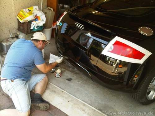

Also abgesehen davon, dass dir auf meinem perlweissen Lack jeder auch nur so kleine Schmutzpartikel sofort ins Auge springt, und von Spritzwasser will ich erst garnicht anfangen, brachten mich bis vor Kurzem kleinste Mikrokratzer zum Verzweifeln. Diese sind entstanden, als ich auf einem engen Weg ausweichen musste und mir ein paar Büsche die Seiten entlang zog.
In der Garage unter dem Neon-Licht: BÄM, Kratzer da! Draußen in der Sonne - HUCH! - Kratzer weg. Aber ich wusste, dass sie da waren und das machte mich wahnsinnig.
Also zweierlei Polituren besorgt mit verschiedenen Applikatoren und losgewienert. Nach zwei Stunden Extremwichsen konnte ich nicht mehr, da ich meinen Arm kaum noch heben konnte. Wirklich verschwunden sind die Kratzer nicht. Die vorhandenen fielen nach der Politur zwar dezenter aus, aber gleichzeitig habe ich mir an andere Stellen noch ein paar weitere Mikrokratzer in den Lack gezogen.
Danach folgte erst einmal ein Wutanfall, gefolgt von einem Heulkrampf.
Und dann kam mir die Erleuchtung! - Weg vom Neonlicht, raus in die Sonne gefahren --> Kratzer weg! :D
