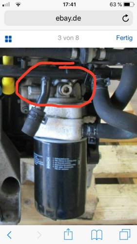

Hab den Fehler gefunden, es war eine Membrane die in dem T Stück an der Kurbelgehäuse Entlüftung Sitz. Danke an alle für die Hilfe.
Gruß Alfred

Hab glaub ich rausgefunden was das Geräusch macht. Kann mir einer sagen wie das Teil heißt wo der Ölfilter am Motorblock fest ist? Zwischen Ölfilter und dem Teil was am Motorblock fest ist ist der Ölkühler, richtig? Wie heißt das Teil was am Block fest ist? Rot ist der kühler, richtig? Das gelb markierte dahinter wie nennt man das?
Mit freundlichen Grüßen Alfred
