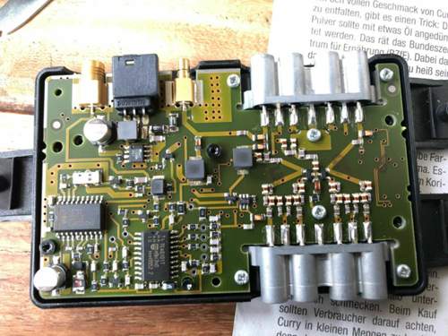

die Diversity-Box sitzt beim Avant im Fahrzeughimmel, ganz hinten an der Heckklappe. Anbei dazu mal ein Bild.
Die Compenser-Box beim CD-Wechsler ist nur der Antennenverstärker fürs Telefon, also GSM.
Die 2. Box, die Du beim Wechsler gefunden hast, ist nur eine Antennenweiche - aber keine Ahnung für WELCHE Antenne(n) genau.
Es gibt auch noch einen Antennenverstärker, dieser sollte am Dach zwischen C und D-Säule sitzen (hinter der Verkleidung).
Wenn die Diversity-Box defekt wäre, sollte es aber eigentlich nicht zischen, da die Box eigentlich nur zwischen verschiedenen Antennen umschaltet. Entweder kommt dann ein Signal oder eben nicht.

Hallo ReCoNtY,
die Übersichten sind sehr hilfreich.
Ich glaube aber jetzt, dass dort wo die Diversity-Box eingezeichnet ist, bei mir nichts ist. Ich müsste die Box ja durch das Loch der Innenleuchte sehen können.
Kann es sein, dass beim Modelljahr 2004 die Technik schon wieder anders war?

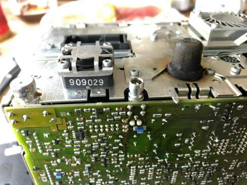

Ich komme eigentlich wieder zu dem Schluss, dass es dann doch das Radio selber sein müsste, dass das Zischeln verursacht. Denn der Empfang ist ja auch ohne Dachantenne gut.

ich war heute bei Car-Akustik in Braunschweig.
Der Mitarbeiter hat das Radio rausgezogen, eine Stabantenne angeschlossen und kam zu folgendem Ergebnis:
Beim Suchlauf mit der Stabantenne findet das Radio nicht mehr Sender als mit der Fahrzeugantenne. Der Suchlauf läuft einfach über Frequenzen, bei denen der Suchlauf stoppen müsste.
Nach seiner Aussage dürfte demnach die Fahrzeugantennenanlage in Ordnung sein. Er sagt, das Radio selber ist defekt.
Da er keine Phantomeinspeisung da hatte, hat er mir angeboten, dass ich am Samstag noch einmal zu ihm fahre. Dann hat er eine Phantomeinspeisung da. Dann wird das Ganze noch mal mit einem Fremdradio überprüft.
Ich werde berichten.
Aber im Moment sieht es so aus, dass ich mir wohl ein Austausch-Concert 2 holen werde.

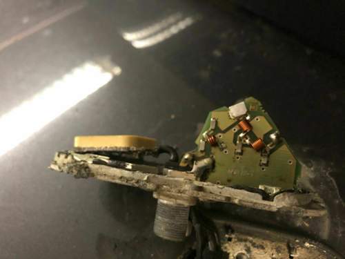

So, bei mir waren es defekte Drähte in den Seitenscheiben hinten links und rechts. Ein Anschlusspunkt musste ich auch nachlöten, der hat gar keinen Kontakt mehr gegeben.
