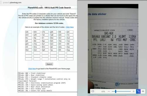

Schaue auch mal
HIER

Ein Blick in die Auftragsbestätigung und/oder Rechnung für das Fahrzeug schafft Gewissheit.
