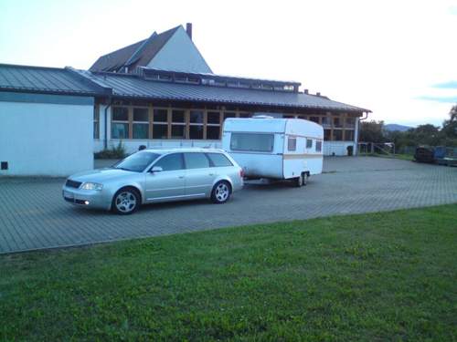

Nach fast einem Jahr ohne Camper hab ich nun wieder ein fahrendes Schlafzimmer!
Hab mir nen Hymer Eriba Nova 540 aus den 70ern angeschaft.
Ist furztrocken und mit ein wenig Geschick und Farbe schnell wieder schön gemacht. Hab heut schon den ganzen Tag damit verbracht die kleine Sitzgruppe auszubauen (kommt ein Doppelstockbett rein), die restlichen Möbel abzuschleifen und neu zu lackieren. Dann noch n neuer Fußbodenbelag, Polster erneuern, Vorhänge schneidern, ein wenig Technik renovieren, Gaskasten übern Jordan werfen und die Klima reinbasteln...
In 5 Wochen gehts nach Kroatien! *FREU*
So schön wie sich jetzt alles anhört... -> leider ist nicht alles perfekt:
Ich hab vor dem Kauf keine Probefahrt gemacht und deshalb erst nach dem Kauf gemerkt das der Auflaufdämpfer hinüber ist. Nun steh ich da mit meinem Talent! Wo bekomme ich so einen her und vor allem: Wie bekomme ich raus welchen ich brauche??

Wie äussert sich das mit dem defekten Auflaufdämpfer?! Wenn dieser defekt ist, lässt sich die Kupplung leicht einschieben und ebenso leicht wieder herausziehen. Was ebenso möglich ist, aber viel häufiger vorkommt, ist die Tatsache, dass dein Bremsgestänge eingestellt werden muss. Ein ausgeleiertes Bremsgestänge hat zur Folge, dass der Auflaufdämpfer sich weit ins Zugrohr einschiebt, ohne dass eine Bremswirkung auftritt- dies wird von vielen als defekter Dämpfer interpretiert!
Die Daten für einen neuen Dämpfer stehen auf dem Schaft des Selbigen. Ausbauen und zu einem Caravanhändler / Anhängerbauer fahren! Um welches Fahrwerk handelt es sich denn?! Alko?
Wenn Du gar keine Ahnung von der Marterie hast, bring' den Wohnwagen zu einem Caravanhändler, der TÜV macht! Der bringt den Dir durch den TÜV, stellt Dir die Bremsen ein und bringt auch das Bremsgestänge in die Grundeinstellung zurück. Und sollte der Dämpfer doch defekt sein, baut er Dir einen neuen ein (ein neuer Auflaufdämpfer für ALKO-Chassis kostet so zwischen 60 und 80€).

Zum Auflaufdampfer: Wenn ich bremse knallt der Wowa unsanft auf das Auto, bremst aber dann mit. Er schiebt nicht. In dem moment wenns knallt, bremst er auch. Beim losfahren dauerts kurz bis sich der Auflaufdämpfer wieder gedehnt hat, kurzer rums, dann fährt er mit.

Folgendes: Ich kann die Anhängekupplung bei gelöster Bremse ohne goßen Kraftaufwand eindrücken. Rausziehen kann ich sie auch ganz leicht. Von alleine kommt sie nicht wieder nach vorne. Ist das normal? Wie muß sich so ein Dämpfer denn verhalten? Ich werd ihn jetzt mal ausbauen und versuchen nen Typen zu finden. Berichte dann wieder!!

den Auflaufdämpfer zu wechseln ist keine große Affaire, so man denn etwas handwerkliches Geschick besitzt.
Habe das während meines Urlaubs in Frankreich im letzten Jahr auf dem Campingplatz gemacht.
An Deiner Stelle würde ich den defekten Dämpfer ausbauen, was mit wenig Werkzeug möglich ist.
Vorsicht, vorher eine Ölauffangwanne unterstellen, für den Fall, daß Öl auslaufen sollte.
Außerdem schadet es nicht, wenn Du Dir die genaue Einbausituation merkst und vorher von verschiedenen Seiten fotografierst. Vor allem, wie die Röhrchen sitzen, durch die die Verschraubung erfolgt.
Schau mal hier das Filmchen.
Auf dem Dämpfer steht die Bezeichnung, man kann aber auch anhand der Typenbezeichnung des Auflaufdämpfers den Typ bestimmen, wobei es noch verschiedene Versionen gebenen könnte, weshalb der Ausbau vor der Neubestellung sinnvoll ist.
Einen Dämpfer bekommst Du vermutlich sofort beim Eriba-Händler oder bei einem Hersteller-Händler (Alko / Knott usw., vermutlich ist eine ALKO-Kupplung verbaut, das wirst Du aber wissen), ansonsten z. B. hier.

Mach das ganze mal bei angezogener Handbremse! Dann drückst Du nur gegen den Dämpfer und nicht gegen das Gestänge! Der Dämpfer muss sich einschieben und wieder herausziehen lassen- beides mit spürbarem Wiederstand! Ist beim reinschieben bzw. rausziehen kein Wiederstand spürbar, ist der Druck weg und der Dämpfer hin! Dass der Dämpfer von selbst nicht mehr rauskommt ist kein Drama- einfach mal die Schmiernippel an der Deichsel mit einer Fettpresse abdrücken- viele Dämper sitzen mit der Zeit etwas fest...
Ich würde, bevor Du dich ans Zerlegen machst, wie schon gesagt erstmal die Auflaufbremse bzw. den Auflaufweg nachstellen! Das musst Du nach einem Dämpferwechsel sowieso tun! Bremst er dann wieder gut, ist die Sache erledigt- wenn nicht kannst Du immer noch den Dämpfer tauschen!
Hier ist das nachstellen der Bremse eigentlich ganz gut beschrieben: Klick für dich wichtig sind die Punkte 1,2,3,4,7,8,9,10 und 11! Wenn Du das wie beschrieben nachgestellt hast, nochmal probieren! Auf jedenfall den Freilauf der Räder prüfen- wenn Du die Bremse zu fest nachgestellt hast, schleift diese ansonsten!
Hier noch ein Video: Klick welches allerdings eine andere Aufnahme des Bremsgestänges hat, als ein Wohnwagen. Vom Prinzip her ist's jedoch gleich.
Wichtig!! Wenn Du gar überhaupt keine Ahnung von der Materie hast- AB ZUM CARAVANHÄNDLER in die Werkstatt! Im Sinne der eigenen Sicherheit solltest du das Geld dann schon investieren!!!

Im Allgemeinen ist der Auflaufdämpfer nicht defekt, sondern die Radbremsen müssen nachgestellt werden. Schau im Internet nach dem Chassistyp nach, es sind diverse Anleitungen vorhanden. Da Bremsgestänge wird in der Regel nachdem das Fahrzeug eingefahren ist (ca. 1000 km) nicht mehr eingestellt. Zum Auflaufdämpfer; je nach Gas- oder Öldämpfer unterscheidet sich das Verhalten. Auf der Auflaufeinrichtung steht Hersteller und Typ, danach kann dann der Dämpfer ausgesucht werden. Im Allgemeinen muß die Zugeinrichtung abgebaut werden (neue selbstsichernde Muttern verwenden mit Anzugsmomente 85 Nm) und dann kann nach Lösen des rückseitigen Anschlags der Dämpfer nach hinten bzw. unten herausgezogen werden.

Ich hab gestern festgestellt das der Hebel der Feltstellbremse ziemlich verbogen ist. Der sieht aus als hätte jemand den Wowa auf dem Hebel abgestellt. Ich denke das das eigenartige Bremsverhalten damit zu tun haben könnte. Hab gestern schonmal versucht den Hebel gerade zu biegen und die Bremse einzustellen, konnte dann aber nicht weitermachen weil ich meine 2t-Wohnung noch auflösen mußte. Dabei hab ich mir im Rücken was getan und nun lieg ich bewegungslos auf der Couch... ->Toll!!!
Sobald die Schmerztablette wirkt, werde ich nochmal ranschaun.
Ich vermute inzwischen auch das der Dämpfer nichts hat, sondern das er nur durch das verbogene Zeuch und nem prinzipiell zu großem Auflaufweg so eigenartig bremst.
