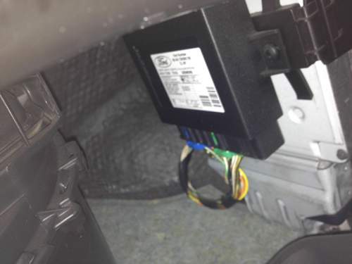

Das zweite Problem ist die Zentralverrieglung! Der Funkschlüssel ist kaputt, das ist aber nicht das Problem. Das Problem ist das die Verrrieglung am Auto mal geht und mal nicht! An der Fahrerseite geht sie so gut wie garnicht und an der Beifahrertür nur ab und zu! In der regel muß ich das Auto komplett mit dem Schlüssel aufschließen!

zwecks der ZV benutz mal die suche, "schloss defekt" odgl.
die FFB solltest du mal versuchsweise neu anlernen, wies geht, steht in der BA.

Hallo, also ich habe jetzt mal die Suche benutzt wegen der Zentralverrieglung!Wirklich schlauer bin ich aber nicht! Wie bereits geschrieben mal geht sie und mal nicht! An einer defekten Sicherung kann es ja nicht liegen! Den Schlüssel mit Fernbedienung habe ich leider nicht, der war dem Vorbesitzer ja kaputt gegangen! Da möchte ich mir allerdings auch einen neuen holen, dei bekommt man ja bei Eb... recht günstig! Füge mal einen Link bei! Sollte es da Meinungen drüber geben wäre ich recht dankbar!

Jetzt mal eine ganz blöde frage, aber wie kann ich feststellen ob mein Auto mal eine Funkfernbedienung hatte bzw hat! Ich habe drei Schlüssel mit blauen Markierungen dazu bekommen. Der Verkaüfer weiß nicht genau ob das Auto FFB hat! Zentalverrieglung hat es aber die geht ja nur sporadisch! Ich denke mal da wird das Steuergerät (Modul) defekt sein!
Danke! MFG Andre
