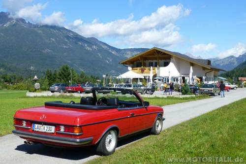

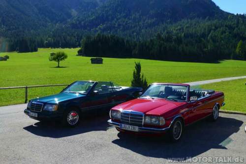

Wir sind wieder zurück! El Rojo hat die 3600 km mit Bravour gemeistert. Das Wetter war ein Wucht!
Unser W123 Coupé durfte sogar für einige Minuten am deutschen Autobahnkrieg mitmischen.
Habe schon mal ein paar Fotos hochgeladen.
