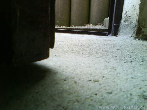

ich hab grad die letzten Minuten damit zugebracht zu suchen ob wir ein eigenes Forum zum Thema Garage, Garagenausstattung, Werkzeug haben.
Scheinbar nicht :(

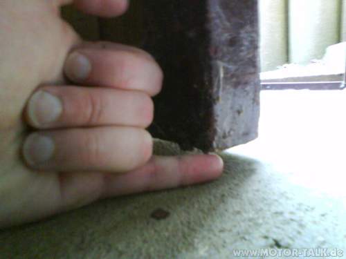

Ich war am überlegen einen neuen Boden in die Garage zu legen. Nur gibts da ja viel Möglichkeiten wie ich den rissigen, welligen, dreckigen Betonboden überarbeite / überdecke.
Ich selbst dachte zuerst an so ein "U coat it" system. Aber das wird bei der großen Doppelgarage schon echt schwierig - vorallem Zeitaufwändig
http://www.ucoatit.com/2011web/main.htm
Da sah ich beim Bekannten so einen "Kachel"boden
Allerdings ist mein Boden relativ wellig und die Garage alles andere als ein Rechteck
Da viel mir so eine Matte ein.
Kennt jemand diese Sachen oder hat weitere Ideen?
Die Beispielbilder stammen von
http://www.americangaragefloor.com/
und dienen mir gerade als Beispiele, da ich dort auch diese Rollmatten für die komplette Garagengröße gesehen hab.
Das schreit doch förmlich nach Fliesen. Mit einer 10 mm Zahnkelle dürfte man das Kleberbett so hinkriegen, daß die kleinen Wellen ausgeglichen sind.
Mit strammer Arbeit ist das in 3-4 Tagen gewuppt.
