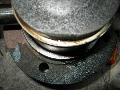

Motor zum Abdichten auf der Werkbank. Ölt wie die Sau. Beim öffnen der Ventildeckel finde ich beide Korkdichtungen wie auf dem Foto eingeschnitten.
Habt ihr das schon mal so gesehen???

Interessant. So kann man auch einen Motor entlüften... 8)
Deute ich als Verzweiflungsakt.....könnte sein dass dieser Motor bei bestimmter Drehzahl einen Überdruck produziert hat und man so versuchte das Problem zu lösen (weil man die Ursache nicht gefunden hatte).
Bei meinem Motor 1600/Jahrgang 1979 fanden wir das Problem .... die Kolben /Alu .... sind durch Alterung oval geworden mit dem Effekt, dass bei einer höheren Drehzahl die Kolbenringe nicht mehr genug dichten konnten, was dann zu einem unkontrolliertem Überdruck führte. Die Lösung bestand aus Zylinder schleifen und neuen Kolben.

...das kann natürlich sein. Auf jeden Fall führt es dazu, das deutliche Menge Öl am fehlenden Teil der Dichtung rausgedrückt wird und auf die Wärmetauscher läuft. Was zu Öldunst im Innenraum führte.

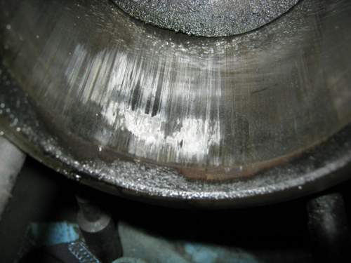

also hier die Auflösung. Habe erstmal Kompression gemessen. Zylinder 1,2,3 alle mit 6-7 bar. Zyl. 4 ... nix, null, kein druck, .... mim Endoskop rein, Kolben unten weggebrutzelt. Erstaunlich, das der Motor vorher noch einigermaßen lief.
Aber somit ist klar, der Kolben 4 hat schön die Luft ins Gehäuse gepumpt und da ist das aufschnippeln der Dichtungen eine Lösung wenn auch eine ölige. Hab den Kopf jetzt ab, Kolben unten weggeschmort... sonst ist es ja gern der 3. Zyl. hier aber Nr.4
Themenstarteram 4. Januar 2016 um 10:04
hier noch das Foto vom Kolben
interessant.
Hat das dazugehörige Pleuel auch einen weg? ist der Kolben gekippt? Oder war das Materialfehler beim Kolben?
