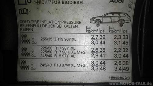

Luftdruck hab ich schon reduziert auf 2.7 und 2.5. Ist aber offenbar noch nicht genug.
Da die Dämpfer aber weicher Dämpfen als zuvor muß es also möglich sein noch mehr zu machen. Evtl. die Messwertblöcke der Dämpfer anpassen. Wenn sich jemand mit soetwas auskennt bitte melden.
Danke
Micha
Welche größe Haben deine Felgen? Meine 17er im Winter sind deutlich komfortabler als meine 18er im Sommer mal sehen wie es wird wenn nächstes Jahr die 20er draufkommen Dämpfer kann man leider nicht verändern auch nicht mit VCDS...
