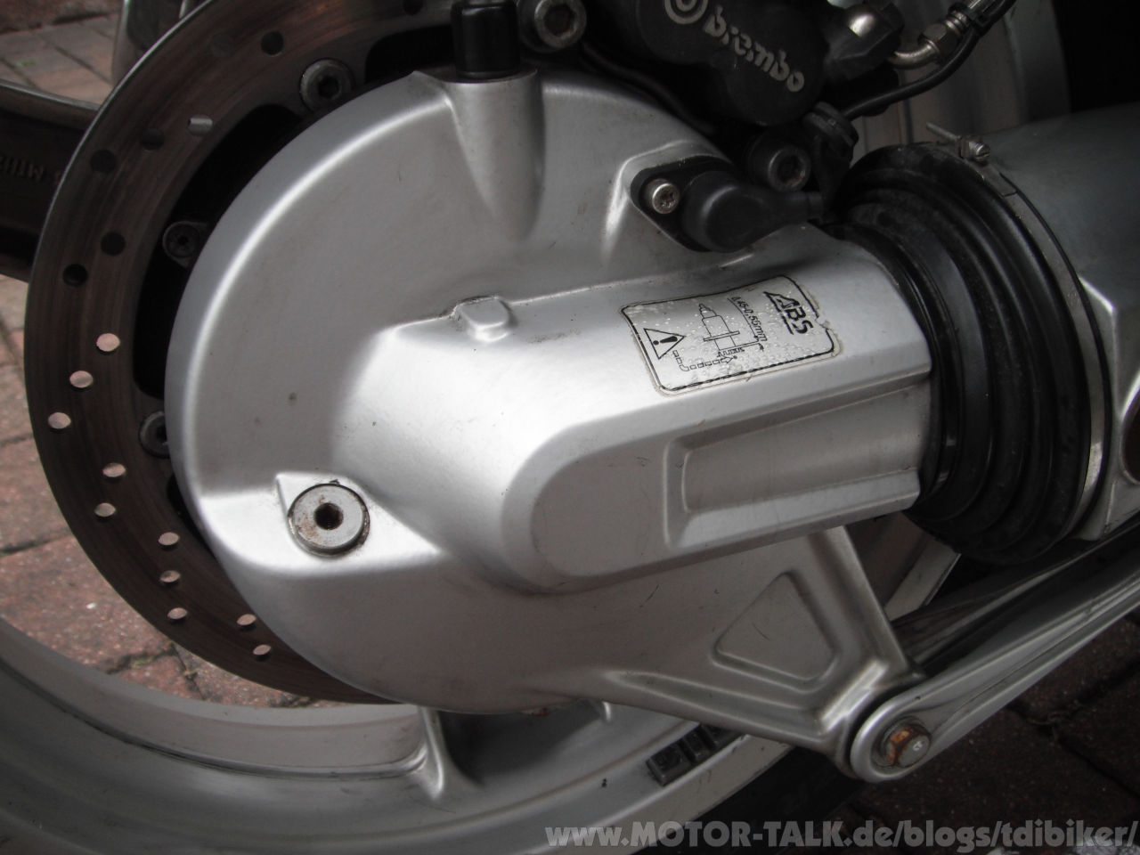

ich hatte auch Probleme mit der Bodenfreiheit meiner RT, da ich oft mit Sozia und Gepäck gefahren bin. Aufsetzer in Bodenwellen und Funkenflug bei Dämmerung waren an der Tagesordnung. Ebenso sind Hauptständer und die "Fußrestennippel" jetzt etwas leichter :-).
Als Tipp eines Freundes habe ich die Paraleverstrebe einer GS verbaut. Da diese etwas kürzer ist (20mm), wird das Heck etwas angehoben (ca. 25mm). Im Fahrbetrieb habe ich nur Positives bemerkt (140.000 km). Man könnte den Effekt mit "Kurvensau" beschrieben. Auf jeden Fall wesentlich agiler als vorher. Mit nicht zu langen Beinen habe ich etwas mehr Probleme beim Rangieren allein und Motorrad unbeladen. Aber es geht noch.
Das Aufsetzen der Maschine gehört aber jetzt der Vergangenheit an.
Diese Lösung ist auf jeden Fall wesentlich günstiger als neue Federbeine (hinten 600 €) oder verstellbare Strebe (bis 15 mm kürzer einstellbar - 400 €).
Solche Streben gibt es in der Bucht schon für wenig Geld (11,90 +) und der Umbau ist easy.

Als nächstes kommt der 365er Paraleversteg. Den gibt es neu für etwa 100 Euro.
