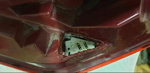

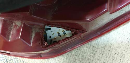

habe es auch hinbekommen :-) es sind lediglich zwei wiederstände die nochmal nachgelötet werden müssen und es funktuniert super.
einfach mit einem lötkolben aufgeschnitten die kleine ecke wo die losen wiederstände sind. anschließend zwei wiederstände nachgelötet und wieder mit einer heißklebepistole zu gemacht und nochmal 2k Kunststoffkleber drauf gemacht. sie da, es leuchtet wieder :-)

die Led's selbst halten in der Regel echt sehr lange, jedoch geht meistens die "Mechanik (Lötstellen)" rundherum oder die Steuerung kaputt. Auch ist sicher die Fertigung der Led's mit gewissen Ausfällen behaftet.
Die Vibrationen und die dadurch sehr hohe Belastung auf die Löststellen darf man im Auto auch nicht unterschätzen.
