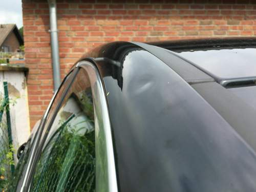

Themenstarteram 24. Juni 2016 um 11:56
Wie auf dem Bild zu sehen ist mein recht neuer Astra J durch Hagel demoliert worden. Habe gehört, dass die A-Säule nicht so leicht auszubeulen ist. Ist da was dran? Kennt sich jemand aus? Oder unterscheidet sich dass kaum vom "normalen Schaden"?
Anbei mal ein Bild.
Die restlichen Schäden halten sich zum Glück in Grenzen und dürften zu entfernen sein.
Ist ca. 25mm im Durchmesser und 5mm tief

@guruhu schrieb am 24. Juni 2016 um 13:56:58 Uhr:
So weit ich weiss leider ja.
Meist kommt man von unten ja nicht ran.
Man müsste einen Pin draufschweissen und dann rausziehen - also muss auch danach geschliffen und lackiert werden.
am 24. Juni 2016 um 17:24
Man kann auch Pins aufkleben.
Einfach mal den Fachmann fragen.

am 24. Juni 2016 um 20:28
Wird Dir nicht´s anderes übrig bleiben,
Solange es ein Teilkaskoschaden ist geht dein Versicherungsbeitrag nicht hoch ;)
Wird gespachtelt und lackiert, kein Problem...

am 25. Juni 2016 um 9:24
Also der Mensch von WizDent meinte bei mir alles kein Thema das funktioniert mit dem klebezugverfahren und wenn das nicht geht wird von innen gedrückt, bei mir hab ich an beiden Holmen ich glaube Ca 50 Einschläge auch zwei von der Größe, mach dir mal keinen Stress wo noch keiner ist.
Lass den Sachverständigen gucken und dann gehste zu ner fähigen Werkstatt und lehnst dich zurück ????

Ne das ist Quatsch. Vielleicht hast du schlechte Erfahrungen bei Jemanden gemacht, der es nicht konnte aber auch bei Smartrepair arbeiten muss oft etwas gespachtelt werden und das Ergebnis wird tozdem sehr gut.
