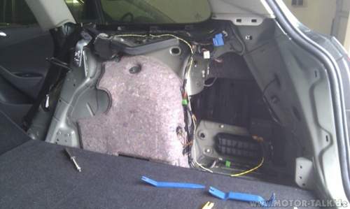

Original geschrieben von BZLTB
...hast du eventuell ein link wo bebildert ist wie ich die ganzen Verkleidungen abbekomm?
Ist zwar nicht ganz dein Thema, aber ganz gute Bilder zum Ausbau der Verkleidungen: KLICK
Du musst ausbauen;
- Radioblende
- Radio
- Handschuhfach
- Fussraumverkleidung von der A-Säule
- rechte Einstiegleiste
- Seitenpolster von der Rücksitzbank
- Kunststoffverkleidung zwischen Seitenpolster und Türdichtung
- rechte Kofferraumseitenverkleidung
- Verkleidung D-Säule
- Abschlussverkleidung vom Himmel
Zwei Beispielbilder:
Imag0543
Imag0549
