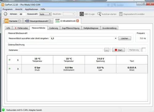

So nun mal ein LOG-File von meinen Messwerblöcken... 001 002 003
Ich habe wieder das alte Steuergerät drinnen, da es mit dem neuen derselbe Fehler war...
Kann mir jemand nun weiterhelfen?
Hebe zwei mal den Test gemacht!
Zeile 49 und Zeile 303 sind in etwa die Datensätze in denen der Fehler auftrat!
Doch die Pumpe kaputt? Wie sollte eigentlich der Druck im "Leerlauf bzw. im "Stand" sein? Bei mir ist er 2.0bar!

Nur der vollständigkeit halber. Anbei noch mal ein Log mit funktionierendem Haldex (Gen 2).
Im Vergleich zum anderen Log, fällt der Druck nie unter 2 Bar ab, er wird eher bei 4 Bar gehalten.

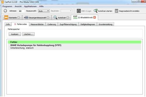

Hallo Leute,
habe die Tage jetzt bei dem Sauwetter festgestellt, dass mein Allrad nicht mehr das macht was er soll!
Die Hinterachse macht praktisch nichts mehr.
Ein befreundeter KFZ Meister hat mal den Fehlerspeicher ausgelesen (siehe Anhang).
Er meint es ist das Steuergerät für die Haldex Kupplung am Allrad was defekt ist.
Das Teil (0BS598554C) kommt mich auf 815,-€ plus Haldex Öl und Einbau. Frage: Kann man so ein Steuergerät nicht wie das vom Motor auch reparieren, oder macht das keinen Sinn?Kilometer hat er jetzt
150800 runter.
Wollte nur mal Eure Meinung dazu hören,oder wenn jemand eigene Erfahrungen hat mit dem Problem,
würde mich sehr freuen.
Vielen Dank Ulf
