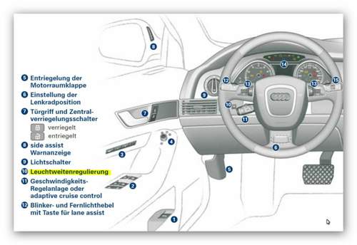

hier noch ein Auszug aus meiner Sammlung:
Die Basisausstattung sind Halogenscheinwerfer. Das Tagfahrlicht beim Halogenscheinwerfer ist nur für Kanada und die Nordländer (Skandinavien) erhältlich. Für Halogenscheinwerfer ist eine manuelle Leuchtweitenregelung mit Potentiometer verbaut.

@Atomickeins schrieb am 20. Februar 2015 um 20:50:58 Uhr:
wie schaut sowas aus im a6 4f?!
guggst Du hier:
http://data.motor-talk.de/.../img-0345-8798471125124609000.JPG
Meiner sieht so nicht aus :D hab nur ein Rädchen zum drehen...
