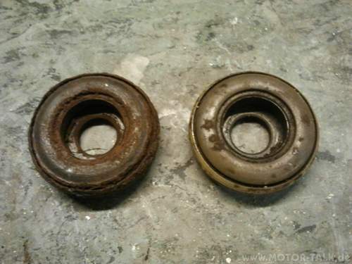

meine Febi Bilstein Domlager sind jetzt seit September letzten Jahres drin. Vor 2 Wochen hat es wieder angefangen fürchterlich zu knarren beim Lenken. Die davor waren noch die Ersten, also 18 Jahre alt!
Original geschrieben von ventomat121
Ob die falsch rum eingebaut waren weiß ich nicht... hab sie nun tauschen lassen, 180 Euro... :/
Das sieht man an den Tellern. Bei nem Bekannten sind die Dinger ca 2cm rausgestanden bis wir festgestellt haben, dass die Gummis falsch rum drin waren.
