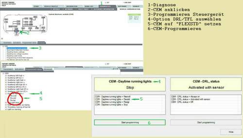

Viele Volvos haben allerdings die Automatik Lichtschaltung deaktiviert und die Skandinavien Schaltung drin.
Da ist das Licht permanent an, sobald die Zündung "an" ist.
Sobald der Schlüssel gezogen wird, ist immer das Licht aus-egal wie der Schalter steht (vom Parklicht mal abgesehen)

Ok kann man das permanente Licht den auch ausschalten lassen? z. B. in der Werkstatt?
