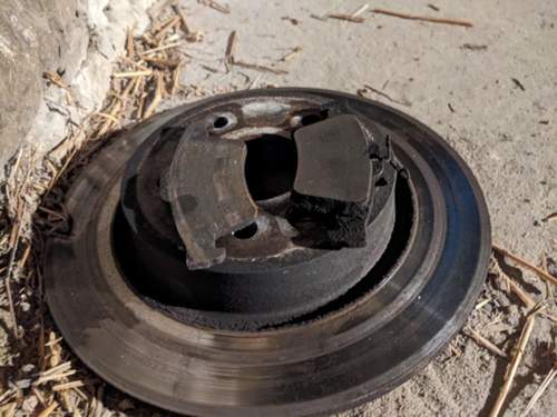

Hallo, nachdem ich heute meine Bremsbeläge an der Hinterachse wechseln wollte, musste ich feststellen, dass die halteklammern so richtig festgegammelt sind. Rostlöser hat leider nichts gebracht, so dass einer beim Demontageversuch abgebrochen ist. Hat jemand einen Tipp, wie man die Stiftreste am besten aus den löchern bekommt? Ist austreiben möglich? (durchgängiges Loch?). Ich bin zwar absolut von der Langlebigkeit (Originalteile mussten nach 90.000km komplett neu, nun bei 260.000 km nur Beläge, Scheiben müssen noch nicht neu - kaum zu glauben) begeistert, aber das fand ich heute nicht sehr lustig. ??
Vielleicht hat ja jemand einen brauchbaren tipp. Vielen Dank vorab!

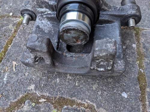

ist mir vor 2 Wochen passiert, ich habe linksseitig dass Teilstück nicht mehr raus bekommen und musste den Sattel erneuern.
https://www.motor-talk.de/.../...ege-hinten-wechseln-t6818120.html?...
Damit dass Fahrzeug wieder fahrbereit wurde habe ich eine Art Notreparatur mit einem Draht gemacht, siehe letzten Beitrag.
Solange dass so ist aber mäßig fahren, geht auch nur wenn eine Federklinke noch gut ist.

Servus,
man hat vielleicht eine Chance wenn man den Sattel ausbaut, in den Schraubstock spannt und hochwertige Durchschläge zur Hand hat.
Problematik ist dass das Bohrloch schräg verläuft und man von der anderen Seite da nicht richtig ran kommt.
Durch das Drehen ist bei mir das verbliebene Teilstück im Sattel zu zwei Hälften auseinander gebrochen, da ist man fast Chancenlos.
Ausbohren kann man vergessen, der Bohrer arbeitet sich in den Guss rein. Zudem schafft man hiermit ggfs. auch eine Sollbruchstelle.
Wenn man merkt dass die Klammer fest ist am besten mit dem Durchschlag und gezielten Hammerschlägen diese an der Abwinkelung richtig prellen. Dann versuchen die Klammer zu Schwenken das dass feste Teilstück im Sattel in Drehung versetzt wird, keine Gewalt anwenden. Rostlöser drauf und erneut prellen, somit sollte man die nach und nach gangbar bekommen. Auch mal versuchen mit Hilfe des Schraubendrehers die Feder etwas heraus zu hebeln und dann erneut mit Hammerschlägen prellen.
Pressieren darf es hier nicht, mir wurde dass zum Verhängnis. Dann noch kein richtiges Licht am Arbeitsplatz und der Supergau nahm seinen Lauf. Keinesfalls nach so einer Prozedur die alte Feder wieder verwenden.

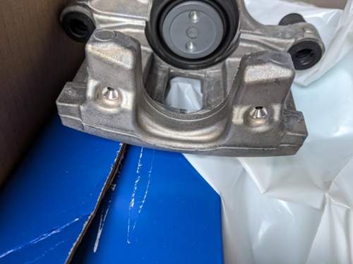

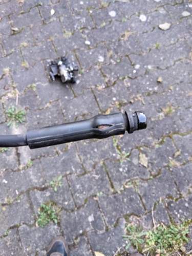

Nachdem heute der neue sattel angekommen ist, habe ich mich erneut ran gemacht. Die Löcher, in der die klammern eingesteckt werden sind durchgängig. Man könnte also von innen mit einem dünnen Dorn o.ä. versuchen, die Klammer herauszuschlagen. Klappte bei mir leider auch nicht. Die Verschraubung zwischen bremsschlauch und bremssattel war bei mir auch so fest, dass ich diese nur mit Gewalt lösen konnte. Dabei musste ich natürlich das gewinde des bremsschlauches leicht beschädigen. Da ich mir das gewinde des neuen bremssattels nicht auch noch versauen möchte, kommt nun auch noch ein neuer bremsschlauch. Dann sollte wieder alles passen. Ich habe schon viele bremsen gemacht, aber soetwas habe ich noch nie erlebt. Zum Glück am eigenen Auto. ;-)
