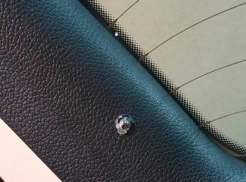

Und zwar ist am Kofferraum die Halterung für die Hutablage abgebrochen. (anbei ein paar Bilder)
Jetzt war ich heute beim freundlichen, der meinte das gibt's nur als Set (mit Ablage selbst usw) und kostet 178€.
Gibt's da irgendwelche Alternativen, evtl einen Fremdanbieter?
Hatte das Problem schon mal jemand? Wenn ja, wie wurde es gelöst?

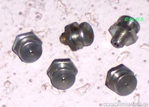

Diese passende Halterungen aus Aluminium gibts jetzt bei Ebay oder bei Ebay Kleinanzeigen.(Hutablage/Halterung)
Bei der Abbildung handelt es sich um Halterung eines Golf V,denke die Halterung
kann für viele Fahrzeuge genutzt werden.

ja,gibt es.streng dich ein wenig an,
dann findest du hier was zum Thema.
Zitat des Kollegen minoan: Ich arbeite bei einer Autovermietung.
Die Nippel beim Golf VI brechen ständig ab. Ist wirklich der letzte Dre.. .
Ist wirklich so, daß sich der Ball am Ende des Seils irgendwo verfängt und beim Öffnen der Klappe fliegt einem dann der Nippel in hohem Bogen entgegen.Wir sind jetzt dazu übergegangen kurze schwarze Holzschrauben an der Stelle in die Verkleidung hinein zu drehen. Hält perfekt und sieht sogar hochwertiger aus als die Plastiknippel.
versuchs mal...
Auf zum nächsten Schrottplatz und mal gucken ob du da nen kaputten 6er findest.
Verkleidung abbauen, 10 € löhnen und fertig :-)
Andernfalls Klebstoff, ne Schraube, oder das Ersatzteil von Audi bestellen.
Grüße!
Wie schon geschrieben:
- ein kleines Loch vorboren (1,5mm)
- dann kleine schraube rein (ca. 8-10 mm lang, ca.2 mm Dick)
Cordel drüber und hält. Kosten wenn alles vorhanden -fast = gleich null und 5 min Zeit.

Vielen Dank für die schnellen Beiträge!
Ich denke ich werde das mit den Schrauben machen

Wenn du noch in der Garantiezeit bist und es nicht offensichtlich dein Fehler war, sondern sich der Bommel im Gepäck verhakt hat, dann hatten hier schon mehrere Glück, dass es VW einmalig auf Kulanz gerichtet hat (neue Innenverkleidung). Wenn du dann noch auf die Aufroller von A3 oder Golf IV umbauen würdest wäre das Risiko, dass das erneut passiert ziemlich minimal.
vg, Johannes
Richtig guter Sekundenkleber hält! Meiner war ebenso abgebrochen, als sich die Ablage beim Öffnen der Klappe verkantete.
Eine relativ glatte Bruchstelle ist beim Kleben von Vorteil. 24h trocknen lassen. Hält bei mir wirklich bombe.
Wurde bei uns (in der Garantiezeit) auf Kulanz gemacht.
