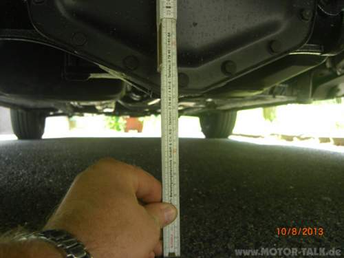

Ich habe alle Berichte über die Nachrüstung vom Reserverad gelesen, Bilder angesehen und bei mir unter dem Auto gelegen.
Der Platz für das Reserverad ist da, die Konstruktion müßte nur anders sein.
Ohne Differential hat die Schiene, auf der das Rad zu liegen kommt viel mehr Platz über der Achse und kann somit viel länger sein, was bedingt durch den längeren Hebel ein leichteres Absenken und vor allem wieder hochdrücken erlaubt.
Beim 4 Motion könnte ich mir eine Konstruktion, die die Haltepunkte schräg unter dem Heck hat vorstellen. Kann aber nichts passendes finden. Vielleicht auch deshalb, weil es noch nicht so viele gibt.

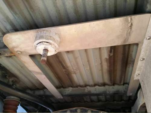

So wie meine :mad::D Konstruktion. Allerdings beim normalen Caddy.
Mußt Dein Caddy mal auf ner Grube oder Hebebühne ankucken , ob so was möglich währe.

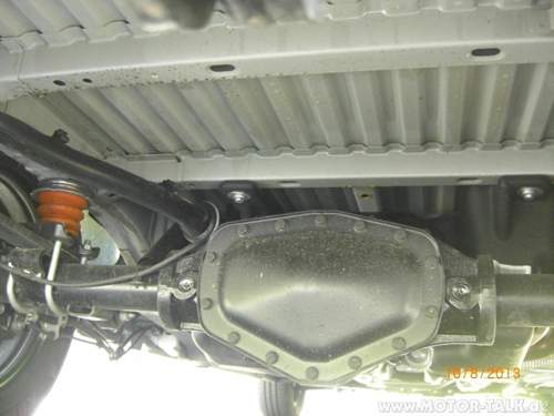

Wie zufällig hab ich ein Foto von der 4Motion Hinterachse ;) war nen Caddy im Harz, so oft sieht man die 4Motion's ja leider nicht...
Ob da allerdings ein Reserverad drunter passt, wage ich zu bezweifeln...

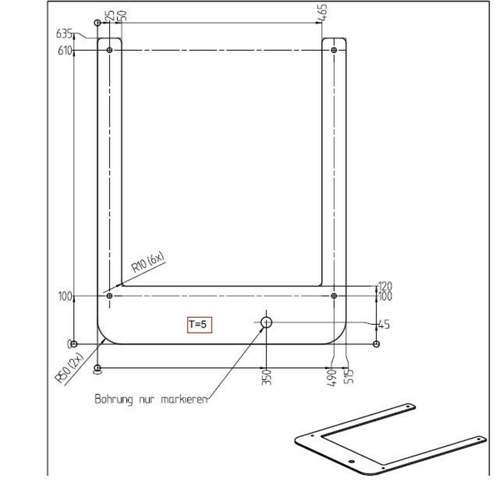

Da ich mir absolut sicher sein wollte, habe ich eine Pappschablone mit einem Durchmesser von knapp 67 cm zugeschnitten. Sie paßt gut hinein, wenn die Ausbuchtung kurz vor der Stoßstange mit genutzt wird.
Eine Montage wie du sie hast ist also durchaus möglich! Von welchem Wagen stammt die Reserveradschale? Das einzige was mir fehlt sind die 2 starken Schrauben, bzw. die eingelassenen Muttern hierfür. Da aber auch eine AhK verbaut ist und noch viele andere Schrauben vorhanden sind, könnte man ohne zu Bohren oder Schweißen sicher auch daran gehen.
In den 2 unteren Querholmen zwischen Achse und Stoßstange befinden sich je 2 eingelassene Muttern M8. Ob die für eine derartige Konstruktion eines Grundträgers ausreichen würden?
Ich stelle mir da Flacheisen oder flaches U Eisen vor. Zwei parallel nach hinten laufende Streben, die vorne und hinten jeweils im rechten Winkel gebogen oder verschweißt sind. Diese Doppelwinkel an die erwähnten Querholme schrauben. An den Enden der Doppelwinkel die Aufnahme und Verriegelung für die Radwanne befestigen.
Dies ist der Plan, die Caddygemeinde möge beurteilen, ob es sol realisierbar ist, oder stärkere Befestigungspunkte gesucht werden sollten.

Ein Reserverad lässt sich unter dem Fahrzeug nicht beim Caddy 4 Motion (BJ 2014) mit kurzen sowie langem Radstand nachrüsten.
Beim Kurzen kein Platz, und auch beim langen gibt es von VW keine Freigabe, Selbstbaulösungen bekommen vom TÜV auch keinen Segen. VW bietet da nix an, selbst für den Innenraum nicht.
