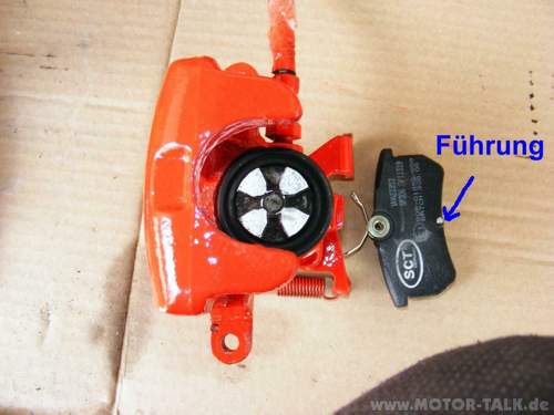

Hallo Zusammen,
habe heute zum ersten mal am Fofo Scheiben und Beläge hinten gewechselt. Handbremshebel am Sattel war interessanterweise auch mit abgefahrenen Belägen in der richtigen Position am Anschlag, bremste aber auchnoch wenn ich die Handbremse anzog. Hat der eine automatisch Nachstellung?
Nach dem Wechsel der Scheiben und Beläge ist jetzt hinten rechts der Hebel am Sattel fast zu 100% angezogen. Wenn ich die Handbremse betätige schaffe ich mit viel Kraft noch 1-2 Ritzel. Auf der linken Seite hatte ich dieses Problem nicht. Sollte es eine Automatische Nachstellung geben, stellt die sich in beide "Richtungen" nach? Also mit dickeren Belägen wieder zurück? Oder muss das Manuell passieren?

ich lese aus deinem beitrag, dass du in ermangelung von wissen die hinteren kolben mit gewalt zurückgedrückt hast. richtig wär es mit einem rückstellwerkzeug oder einer alternativen methode nach gleichem prinzip gewesen. dabei weden die kolben unter leichtem druck zurückgedreht. das erklärt sich auch der funktionsweise der automatischen nachstellung der handbremse.
tja, tut mir leid, anscheinend hast du die sättel handbremsmässig gekillt...
Themenstarteram 28. Juli 2010 um 17:50
Aloha,
nein, habe sie unter leichtem Druck im Uhrzeigersinn mit Hilfe eines Flexschlüssels zurück gedreht ;-)
Ich habe auch so leicht gedrückt, das der Gewindezapfen sicherlich keinen schaden davongetragen hat. Ich kann mir ehrlich gesagt auch nicht vorstellen, dass man "von Hand", also ohne Zuhilfenahme von Schraubzwingen, Hammer, Schraubstock oder was einem noch so alles im Wahn einfallen kann, das Gewinde klein bekommt.

Vielleicht hast du auf der betreffenden Seite den Kolben nicht weit genug zurückgedreht? Am besten nochmal auf machen und beide Seiten ganz zurückdrehen.
Hattest du das Seil eventuell ausgehangen gehabt und jetzt falsch eingehangen, so dass das alles jetzt derart auf Spannung sitzt?
Ansonsten fällt mir spontan auch nicht ein was da passiert sein könnte.
Kaputt wird da nichts gegangen sein. Ich denke, dass dir bei der Montage irgendein Fehler passiert ist, der sich nun in der Form zeigt.
Einfach mal aufmachen und alles nochmal kontrollieren...

Mhhh..Also das Seil hatte ich abgemacht, ja. Damit ich weniger Druck auf dem Kolben und mehr Bewegungsfreiheit habe.
Allesdings war das auf dieser ominösen rechten Seite schon verdammt schwer auszuhängen! Auf der linken Seite hatte ich diese Probleme nicht. Da hab ich den Hebel leicht mit einem Schraubenzieher vom Anschlag weggedrückt und das Seil ausgehängt. Auf der rechten Seite führte nur der Weg mit der Zange in Verbindung mit viel Kraft zum Erfolg. Also das Seil war schon ziemlich auf Spannung, bevor ich überhaupt was auseinandergeschraubt habe.

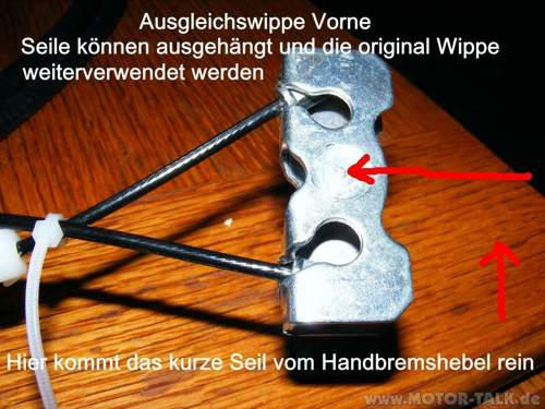

Am Handbremshebel selber kommt nur ein Seil an, richtig? Wo werden die beiden von hinten kommend zusammengeführt? Kann es sein das da irgendwie was verstellt ist? Durch die 2mm Beläge und die abgenutzte Scheibe ist es vielleicht nur nicht aufgefallen, das da was im argen liegt?
Die zwei Seiten/Seile werden vorne in einer Art Ausgleichswaage zusammen geführt, und von dort geht ein kurzes Stück Seil zum Handbremshebel.
Nach deiner Beschreibung nach, ist Dein Handbremsseil einseitig fest / schwergängig, oder der Bremsklotz sitzt nicht richtig im Sattel, und blockiert somit die Nachstellung.

Ich bekomm das Handbremsseil nicht mehr in den Haken vom Sattel.
Hat wer nen Rat wie man das wieder einhängen kann?
Bevor du ein neues Seil kaufst kontrolliere mal die Wippe (Bauteil an dem aus einem Strang zwei werden). Diese sollte gerade sein, wenn das der Fall ist brauchst du ein neues Seil.
Das würde auch die Abweichung zueinander erklären.
