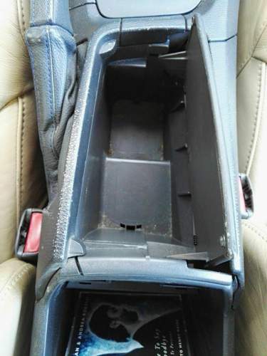

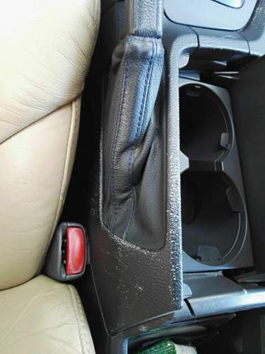

Hallo Ihr lieben, auch wenn's schon älter ist hänge ich mich hier mal dran.
Ich fahre einen S60 R aus Bj 04 mit Automatic.
Welche Art wurde denn nun bei meinem verbaut, damit ich an die Verstellung der Handbremse am Hebel herankomme?
Obwohl hier gut bebildert erkenne ich "meine" Aufbauart nicht ganz wieder.
Oder muss ich den Getränkehalter aus dem aufklappbaren Fach herausnehmen um an die Schraube zu gelangen?
Tja ich will da nicht unnötig viel dran kaputt machen.
So wie hier gut beschrieben und bebildert oder doch die Torxvariante?
Geht einfach - Armablage hochklappen, Schrauben freilegen - ist so ein kleiner Deckel vorne im Fach - diese rausdrehen. Dann hinten an der Konsole die Abdeckung runter und von der Rücksitzbank aus das ganze Teil nach oben drücken. Dann siehst Du hinten eine 45er (?) Torx-Schraube, mit der verdrehst Du das Spiel

Vielen dank für die hoffentliche Aufklärung.
Falls noch gewünscht lege ich Bilder vom Handbremshebel und dessen Verkleidung nach.
Die Bremsenteile für hinten liegen bereits vollständig bereit.
Es wäre schon toll wenn ich hier mal eine Antwort bekäme.
Wie erwähnt möchte ich nicht unnötig was beschädigen.
Danke
