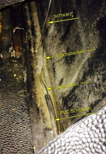

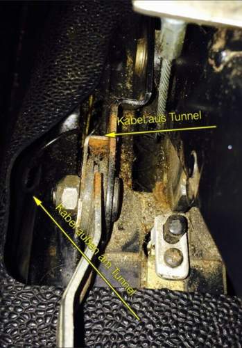

Zum Ausessen müsste ich ihn wohl ausbauen was mir jetzt etwas zu fummelig erscheint. So wie es aussieht ist das ja ein normaler Türkontaktschalter. Die Schraube im Tunnel sitzt etwas vor dem Schalter., der untere Schenkel des nach vorne offenen U ist also etwas länger. Der Winkel (U) muss halt so sein, dass der Kontakt offen ist wenn der Bremshebel ganz unten ist. Da es ein U ist kannste den Winkel ja leicht für den richtigen Kontaktpunkt zu oder aufdrücken - sorry, das war dir sicher eh klar. Vielleicht helfen die Bilder....

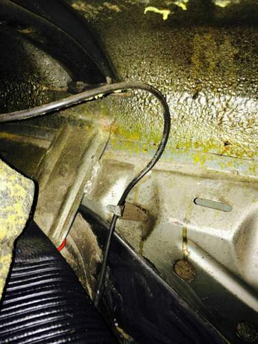

Bin nicht dazu gekommen unter den Schalter zu gucken. Anbei ein Foto von dem Anschluss der Kontrolleuchte. (wg. dem Holz - nein es ist keine US Version! Sollte zu dem Lenkrad passen welches ich vor 20jahren unbedingt haben wollte und geschenkt bekam)

Ah ok,genau so ist der bei mir auch belegt.Nur das das grau/grüne Kabel unterm Armaturenbrett abgeknipst herum gebaumelt hat.Wenn es schonmal da ist werde ich beim Zusammenbau wieder einen Handbremshebelschalter montieren.

verfolge die Beiträge hier sehr aufmerksam, da auch mir dieser Winkel fehlt. Sehe ich das richtig, daß das Kabel im Rahmentunnel entlang verlegt wird?
Ja das ist richtig.
Jetzt kommt aber die Frage wo es wieder raus kommt? Mal sehen oder vielleicht weiß das der nächste.
