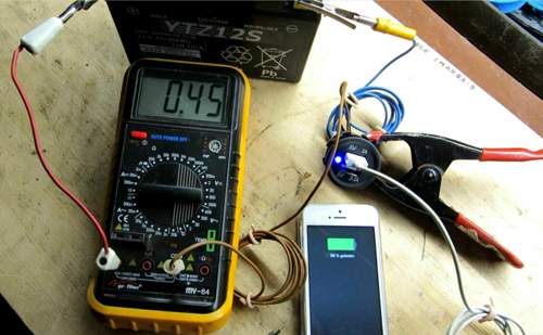

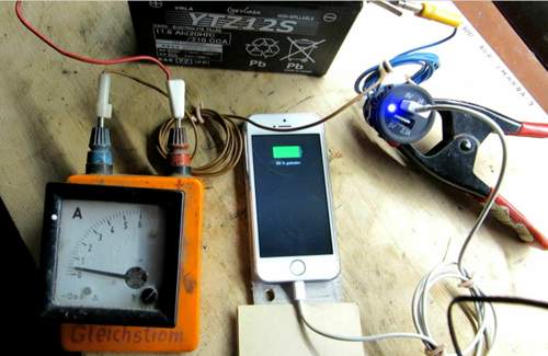

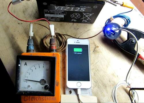

Wird der Zündschlüssel nur eingesteckt - erwachen sofort die BUS-Systeme- die Strombelastung vom Starter-Akku liegt bei mehr als 12 Ampere. (Akkuspannung sinkt stark ab ! - Foto )
Die bd. USB-Dosen haben damit ihre 5,2 Volt und das Handy wird geladen.

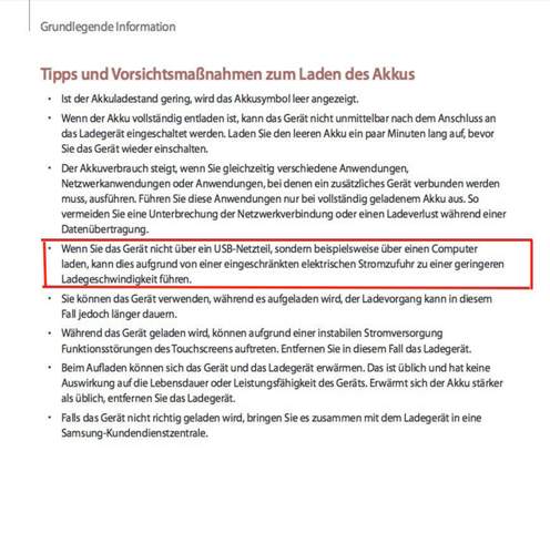

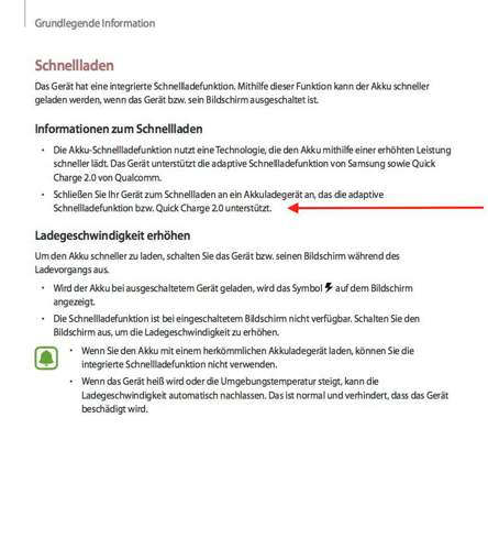

Möglich JA bei SAMSUNG ..... wenn du einen USB Adappter für 12 Volt Zigarettenanründer verwendest und dort das USB-Ladekabel anschliesst geht es nicht. Du musst entweder direkt am eingebauten USB Anschluss in der Mittelkonsole anschliessen oder das Original-Ladekal mit Zigarettenstecker von SAMSUNG erwerben.
