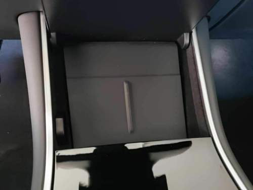

- 2x USB-C hinten an der Mittelkonsole statt den großen Standard USB-Steckplätzen
- 1x USB-C vorne in der Mittelkonsole zusammen mit 1x Standard USB-Steckplatz
- Das induktive Ladepad für 2 Smartphones wurde wie im Model Y nun auch im Model 3 Serie

Benötigt das Ladepad einen der USB Ports?
Themenstarteram 14. Mai 2020 um 8:59
Ich meine ja.
Ein Ladeport wird für das induktive Ladepad benötigt . Ich habe deshalb einen Minihub in eine der USB Ladebuchsen gesteckt und somit genügend USB Ports zur Verfügung
Wird der Minihub nicht separat mit Energie versorgt, bringt das nichts, sollten damit weitere Handys geladen werden. Ein USB Anschluss stellt begrenzte Energie zur Verfügung.
Das mit der begrenzten Energie ist korrekt. Das induktive Ladepad wird mit einem USB Kabel mit einem USB Port des Model 3 verbunden und versorgt einen AKKU Speicher im Ladepad. Der Minihub steckt bei meinem Fahrzeug in dem anderen USB Port dort steckt ein USB Stick mit 64GB und ich habe am HUB noch 2 weitere Steckplätze frei . Alles läuft bei mir problemlos.
Über das induktive Ladepad würde ich mir keine Gedanken machen. Da sowie keine Smartphone Integration vorhanden ist, braucht man das Smartphone normalerweise auch nicht während der Fahrt laden. Jedes normale Smartphone kommt heute locker über den Tag. Selbst bei hoher Nutzung.
