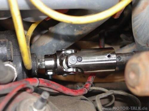

Hallo Leute,
an meinem 73er Charger hat sich die Hardyscheibe (oder Lenkungsbuchse) in ein Nichts aufgelöst. Alles Versuche eine zu besorgen sind gescheitert. Selbst bei YearOne gibt es keine. Hat jemand eine Idee, wo ich die herbekomme oder auf ein anderes System umrüsten kann?

Das ist eben keine herkömmliche Hardyscheibe, wie man sie von Ford z.B. kennt, sondern eine Buchse, mit der Lenkgestriebe und -achse verbunden sind. Alles in dieser Metallhülse verpresst. Diese Buchse ist so fertig, dass sich die Schrauben mitdrehen, also nur über den Ausbau des Lenkgetriebes zu begutachten ist.

Der US-Lenkungsspezialist Flaming River hat eine Lösung im Angebot. Für 73er Charger mit Servolenkung wäre das die Nummer R1506P. Mal Kontakt zu denen aufnehmen!

So sieht übrigens der Kit von Flaming River in einem Charger aus.
Charger-steering-coupler
Das sieht aus als wäre es eine haltbare Lösung. :)
Das was Spechti gepostet hat ist die Endlösung. Habe an meinen Caprices die Hardy-Scheiben auch gegen sowas getauscht. Die Teile sind von Borgeson. Man muss die beiden Teile der Teleskop-Säule eben entsprechend kürzen. Danach merkt man auch was die Ingeneure sich anscheinend bei den Hardy Scheiben gedacht haben, denn mit diesen Gelenken werden die leichten Vibrationen die beim Fahren entstehen jetzt bis ins Lenkrad übertragen, - aber eben nur leicht. Dafür fühlt sich die Lenkung wieder direkter und präziser an und es gibt keine Teile mehr die ausnudeln können.

Um die Vibrationen nicht zu übertragen, würde ich den Lenkungsdämpfer drin lassen. Mal schauen, die Lenkachse endet bei mir als Vierkant, ob da was passt?

Wird das Gelenk auch geschmiert? Ich habe jetzt einen Hitzeschutz um die Hardyscheibe, sicher nicht ohne Grund. Im Charger ist es so eng wie im Polo und alles sitzt sehr nah am Krümmer.
Zumindest bei den Borgeson Gelenken die ich habe gibts keine Schmiernippel oder sowas. Wenn Du Wert auf Optik legst musst Du schauen ob es die auch lackiert oder sonstwie beschichtet gibt oder sie selbst lackieren, sonst siehe unten. Ich fahre die ohne irgendwelchen Hitzeschutz. Es gibt nur noch 1 Gummiteil und das ist eine Manschette and er Stelle wo die beiden Teile des Shafts ineinander gehen, und die hält die Temperaturen aus. Auch im täglichen Betrieb.
Das obere Gelenk kurz nach dem Einbau
