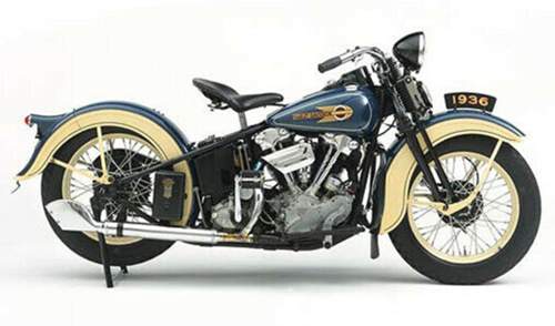

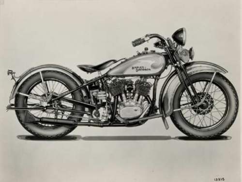

Könnte eine 1933 Harley-Davidson "R" series sein.
Sieht nach sehr viel Arbeit aus.
Wünsche Dir dabei viel Erfolg.
Hab Dir auch zwei Bilder reingestellt.
Bild 1 zeigt ein BJ 1936, Bild 2 ein BJ 1933.
Hd-knucklehead-36
Hd-r-series-33
am 22. Juli 2009 um 8:39
bild 1 ist ne völlig andere baustelle.....knucklehead...
Richtig, habs wegen der nicht originalen Fender an der von TT bazi vorgestellten Baustelle beigefügt.

am 23. Juli 2009 um 7:43
Hallo
das W-Modell war eine "Low-Compression" Version der WL, wurde aber eigentlich 1939 nicht mehr angeboten.
Die Tanklackierung passt zum 39er Modell, die Gabel aber nicht - ist eine ab 1940.
Beim getriebe sollte mann auch aufpassen. Da gibt es 2 Versionen, wurde 1941 geändert.
Die Schutzbleche passen wieder zum Baujahr.
Gruß Klaus
eine w 1939 ,, in sehr schlechtem zustand, schutzbleche sehen stark nach billigem repro aus, motor... na ja viel spass... teile sind kein problem, ist gleich wie wla und alle wl.. das mit 260 stück 1939 stimmt, sagt aber wenig aus , da zb, 1941 4095 von der w gebaut wurden,(1937-41), ist halt eine reine preisfrage und davon was du selber machen kannst, ansonsten wirds richtig teuer,,,
