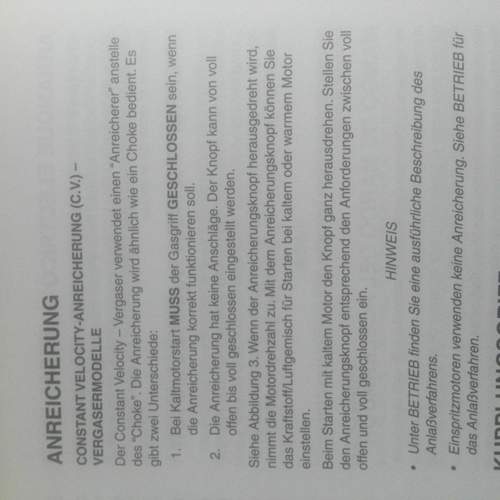

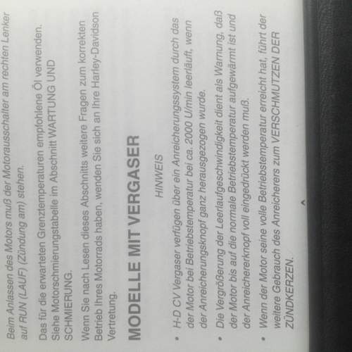

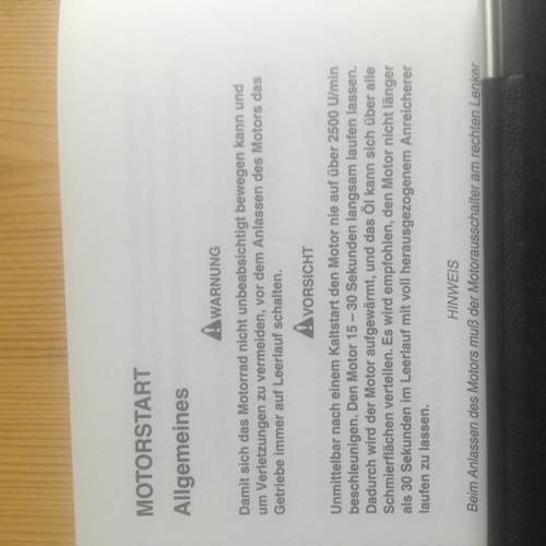

Da ich leider kein Manual für meine Evo habe hier mal eine Frage die mir zu oft , zu verschieden beantwortet wurde: Wie geht ihr nach dem Start mit dem Choke um. Normal ists doch so: Choke raus, starten, Choke etwa halb rein bis rundlauf und dann ca. 30 Sekunden warmlaufenlassen? Oder fahr ihr mit dem Choke, das killt doch irgendwann die Kerzen ??? Wie wird das im Handbuch angegeben???

So schnell wie möglich wieder rein. Sonst verrußen die Zündkerzen. Das ist eigentlich nur zum Anlassen und bis der Motor rund läuft, nicht zum Fahren.
Das ist ja eine Wissenschaft für sich. Ich mache es so: Choke vor dem Anlassen raus, 3 x kurz vor dem Anlassen am Gasgriff drehen, damit sich genügend Benzin im Vergaser befindet. Anlasser drücken, langsam losfahren. Nach ungefähr 1-2 km den Choke auf halbe Länge hereindrücken. Wenn das Bike nicht "meckert" ("rund läuft"), dann nach weiteren 2 km den Choke ganz hereindrücken. Während der Warmlaufphase (ca. 20 min) fahre ich untertourig und nicht über 80 km/h. Im Winter kann es länger dauern, bis der Choke hereingedrückt werden kann. Ich verwende zur Zeit NKG Iridium-Zündkerzen BPR5EIX-11. Wichtig ist, dass der Abstand der Zündfunken-Elektrode zur Zündkerze 1,1mm beträgt. Das kann man mit einer Fühlerlehre überprüfen.

Für die Choke-Phase gibts es keine allgemein gültige Regel, weil die Karren alle unterschiedlich sind. Abhängig von Bedüsung/Einstellung, Verschmutzungsgrad der Düsen, Manifolddichte, Funktionsfähigkeit der Beschleunigerpumpe, Auspuff und Lufi Kombination...
Grundsätzlich gilt:
So wenig wie möglich, so viel wie nötig.
Also Knopp zurückschieben, bis sie etwas unwillig läuft. den Punkt der Anreicherung finden, um damit vernüftig aber gemächlich fahren zu können. Wenn sie zuviel bockt, dann eben wieder etwas mehr.
Je nach Sensibilität der Gashand kann einem die Karre dabei schonmal ausgehen. Neu starten is aber allemal besser als schwarzgerußte Kerzen.
