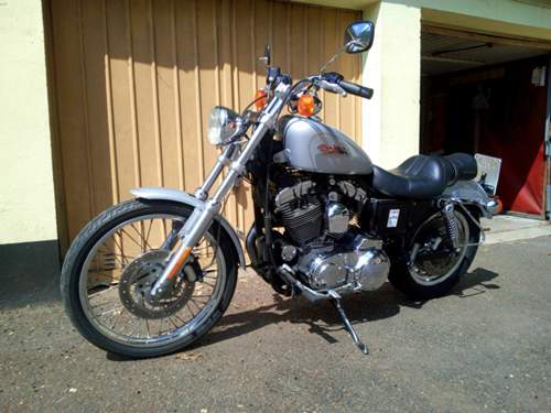

Wie wäre es als Anhänger damit. 1. Hand, 24000 gelaufen, ein Traum in Original, Bj 2000. Zum umbauen eigentlich zu schade aber sehr gut möglich. So etwas bekommt man heute nicht mehr alle Tage. Für Interessenten gerne per PN
